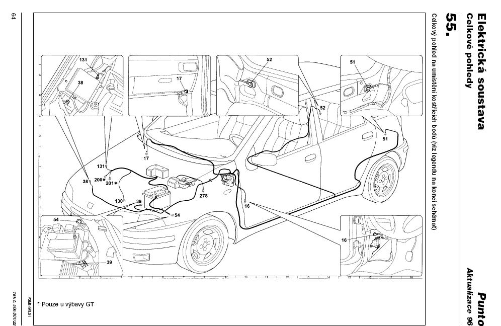

armaman
Příspěvky: 162
Registrován: 26 dub 2009, 15:42
Bydliště: Doma
Re: Problém so smerovkami
Příspěvek od armaman »
treba skusit vsetko a najlepsie mat daco na papiery aby sme vedeli kde tie ukostrovacie body hladat napr. takto
Ukostrovacie body fiat punto mk1.jpg (106.63 KiB) Zobrazeno 5266 x
Fiatu už "nefandím"
