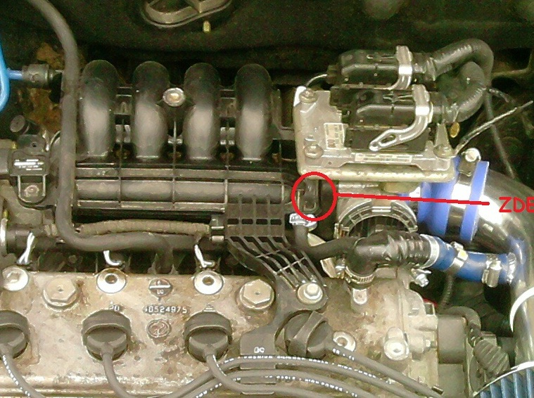

Ješte jsem si dnes všiml, že mám jako rozprasknuté to plastové sání, viz. foto. To by na to mohlo mít asi taky vliv ne?

Ano prasklé saní za klapkou může být ten problém. Nepoznám jak moc z té fotky - zkusil bych zalepit nějakým dvousložkovým lepidlem - jestli se zlepší chování auta.
