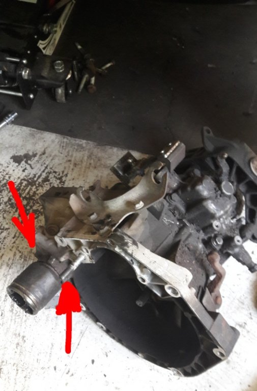

ak to správne chápem - tak na prednej náprave sú 2 homokinetické (vonkajšie) klby - na poloosiach + 2 vnútorné klby poloosí ? O tieto sa jedná?
Teda 4 ks klbov dokopy ?

Mechanik by měl vědět. Klouby jsou na poloose, vnější (u kola) obvykle cvakají v rejdu při zatížení, vnitřní (u převodovky) vibrujou pod plynem ve vyšší rychlosti, při ubrání plynu vibrace zmizí.. (obvykle - jiný příznaky jsou taky možný..)
