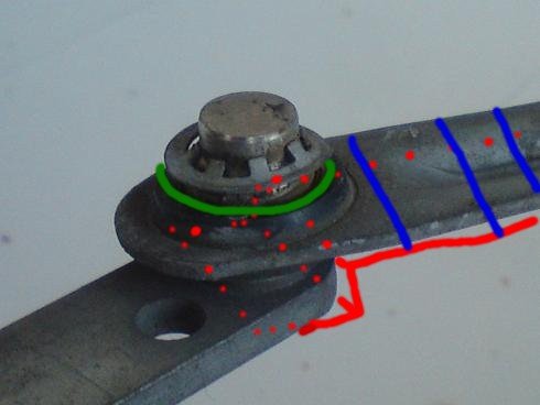

Ahojte, mam problem, tahlo od spolujezdcovyho sterace se mi rozpojuje v kloubu, kdyz to secvaknu zpet, tak to moc dlouho nevydrzi a zase se to rozpoji, nevite nekdo jak to opravit? nesetkal jste se s tim nekdo? chtel jsem koupit jen nove tahlo, ale prodava se to pouze jako celek, tj. sterace+motor+tahla
a neco to stoji.

nejsem si přesně jistej jak to vypadá u našich puntíků, ale podobný problém jsem u Peugeotu kdysi vyřešil rozboucháním čepu tak, aby se už nerozpojil. něco ve stylu rozmlácenýho nýtu ve filmu Jáchyme, hoď ho do stroje

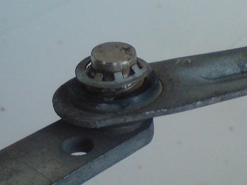

Tak to je velmi nepříjemné, bez stěrače se snad nedá jezdit. U mne vypadl konec na straně řidiče. Do této chvíle mi pomohlo něco jako ve stylu předchozího příspěvku: Na konci táhla je silonová vložka zapadající do kulového kloubu. Vložku jsem opatrně po obvodu několikrát stiskl sika kleštěmi. Pozor, vložka nesmí prasknout. Abych se k tomu kleštěmi dostal bez demontáže, bylo nutno za chodu stěrače odpojit baterii, a to v okamžiku kdy raménka stěračů jsou právě kolmo. Při zacvaknutí táhla do kulového kloubu musí být znatelný odpor. Zatím to asi dva měsíce běžného používání stěračů drží. Celková výměna by byla asi nákladná.

Vypadávající táhla stěračů u Punta 2 jsem jednoduše opravil bez demontáže dle zdejšího příspěvku z 6. března 2006 (pouhé stisknutí silonového pouzdra po obvodu ). Silon se trochu "nahemuje" ke středu a kulový čep už pak drží. Pro opravu je třeba stěrače zastavit v poloze kdy je kloub přístupný. Už 1,5 roku to chodí bez problému.
