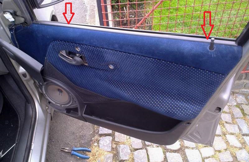

No pokud to bude stejny jak na MKI, tak sundat tapec, uvolnit od tahla zamku a myslim, ze tam sou dva sroubecky - vysroubujes a odendas. Je to celkem v pohode.
Bude potreba opatrne sundat tapec aby se z nej nevytrhly plastovy prichytky
a pak povolit dva sroubky (1a) a odelat tahlo od zamku viz foto
a dalsi z druhe strany
