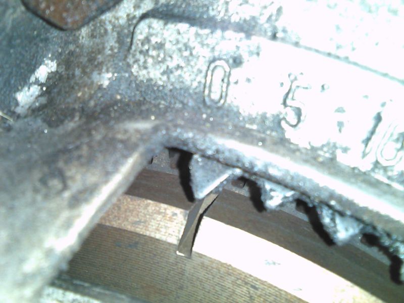

Ahoj Mark tak základ na kluke nie je výlisok na bloku ale tá hranka kam ti skoro smeruje čiarka na tom obrázku čo si dal odfotené! Poldla tvojho fota to chce este jeden zub posunúť!Obrázek
Toto je správne postavenie klukovky!!! :wink:

Diky Majco. Konecne mi to nekdo potvrdil. Muj nazor ovsem je, ze na obrazlu v knize JAK NA TO? (ten prvni v mem prispevku) smeruje sipka na nalitek (na zebro), coz je spatne! Fotky nejsou moje ale z Autokacik.... a tak jak je to nafocene, tak je presne horni uvrat 1.pistu, coz je znacka nula na setrvaku.

Tá fotka z toho časáku je fakt blbosť !
Aj ked si prečítaš článok k rozvodom tak píšu skontrolovať risku na rozvodovom kole a čerpadle chladiacej kvapaliny čo je tiež blbosť!! ved predsa je to na čerpadle oleja :wink:
