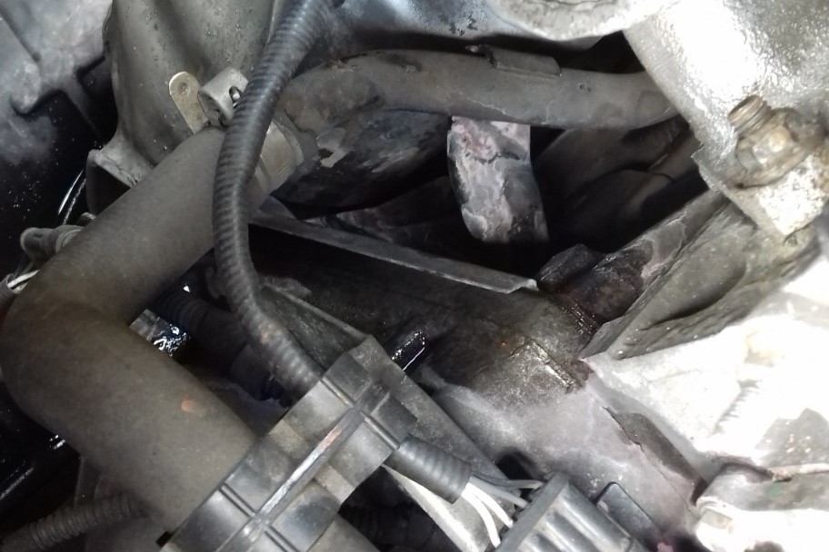

ceiks65
Příspěvky: 12
Registrován: 05 dub 2016, 21:41
Re: Úbytek chladící kapaliny
Příspěvek od ceiks65 »
Taky mi mizí chladící kapalina, ale ještě jsem se nedíval kde přesně, nicméně to taky vidím asi na termostat.
Díval jsem se na termostaty a našel jsem tento...
Myslíte asi ten levý vývod, že je většinou plastový, tzn. tento by mohl vydržet, je tak?

heretic
Příspěvky: 138
Registrován: 17 lis 2012, 12:07
Příspěvek od heretic »
ceiks65 píše:Taky mi mizí chladící kapalina, ale ještě jsem se nedíval kde přesně, nicméně to taky vidím asi na termostat.
tak tento " termostat " ti isto bude brzdit a nie otvarať a zatvarat velký okruh

ceiks65
Příspěvky: 12
heretic píše:
Původně tam byl obrázek termostatu, nevím kde se najednou vzalo toto :-D
