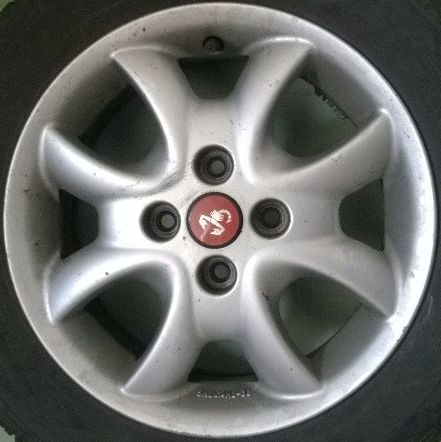

Tak jsem našel použité disky na prodej, které odpovídají té specifikaci z TP: 5J x 14 ET38.
Akorát bych poprosil, kdo se tak nějak v alu discích vyzná nebo takové má, jestli jsou dobré a ne nějaké šmejdy, viz foto???
Předem moc díky...

Má to značku Abarth.
Pokud je to origo, tak to šmejd nebude.

Pokud se nepletu tak tohle jsou origo 14" Alu ze Seicenta sporting
