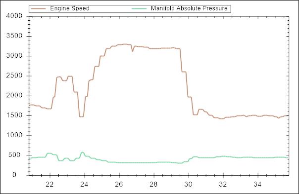

Najde se někdo kdo tomu trošku hoví, a řekl mi co stim dál? Přikládám graf momentu, kdy žačne houpat.

Podtlak z MAPu se s otáčkama mění, ale přijde mi že hrozně zmateně...
Když podržím motor v otáčkách tak přeskakuje mezi cca 350hPa, 700hPa, 950hPA a podobně, prostě při stálých otáčkách neukazuje stálý podtlak... přikládám nějaký ten graf...

Teď sem byl v autě, nastartoval, otáčky začly stoupat od 2000ot. (v tu chvíli skočí "integrační zesílení" krokáče na hodnotu 25 a krokáč jde na 130kroků) až po 4000ot. kde drží... po jediném pohybu klapky začne houpat.

Bych rekl,ze map sensor ti funguje spravne tak jak ma.Nevim jestli jsem to prehlidl,ale ten volnobeh ti houpe za studena i pak za tepla? Ja myslim ze to bude v tom krokovem motorku
