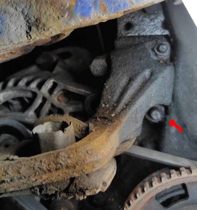

Potřebuji vyměnit prostřední silentblok na motoru - reakční vzpěru.
1) Povolení svislého šroubu (matky na něm) v silentbloku není na autě možné. Šroub se protáčí, přístup k hlavě šroubu na chycení kontra není.
2) Povolím horní šroub na převodovce (klíč 13). Šroub nejde vysunout - překáží karoserie. Kromě toho začne zvolna slzet olej z převodovky. Pro výměnu by se únik dal podstoupit. Prostřední šroub (klíč 19) jde povolit, ale opět nevysunu šroub - překáží karoserie. Proto nevyndám celý držák. Spodní matka na klíč 13 je bezproblémová.
3) Vyndám 2 svislé šrouby (klíč 13) u silentbloku na vyndání celého silentbloku. Silentblok jde vyndat z karoserie jen asi o 0,5 cm a zjevně pruží. Drží ještě někde jakoby v gumě někde v podlaze. Nepomůže ani posunutí silentbloku v otvoru podlahy. Silentblok stále pružně drží a nejde vyndat. Nevypadá, že by se dal silentblok vyměnit bez demontáže držáku. Motoru se nechce vyklonit silentblok dolů. Je potřeba ještě sundat výfuk ze závěsů, nebo co jiného brání vyklonění ? Ve výsledku jsem si vlastně jen rozhejbal zarezatělé šrouby.
Vypadá to sice jako banální výměna, ale není to tak úplně jednoduché, jak to vypadá. Má někdo z Vás praktickou zkušennost?

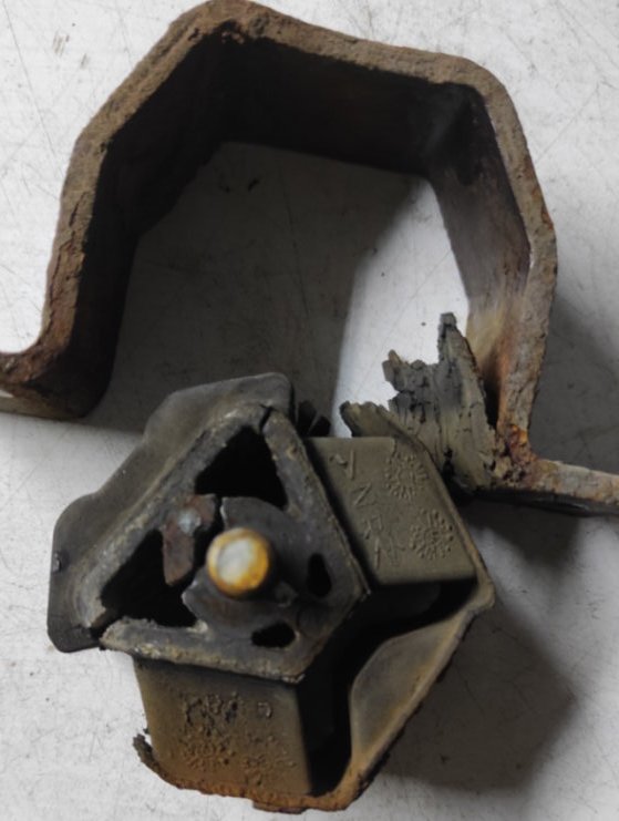

Tak už jsem vyměnil i pravý a levý silentblok. Vypadalo to jako práce na hodinu na každém silentbloku. Nakonec jsem s oběma dohromady strávil 12 hodin při výměně. Úskalí je nosný šroub v silentbloku. Po těch letech je zarezlý do bloku silentbloku. Pravý šroub silentbloku jsem proléval WDčkem asi 3 hodiny, ohříval, zkoušel povolovat, vyklepat, nic nepomohlo. Naprosto zbytečná práce.
Hliník středové části silentbloku se musí vykuchat a šroub vyoperovat. Použil jsem přímou mikrobrusku Dremel a řezný kotouček. Plátkem pilky na kov by to šlo špatně, řez není hloubkově rovný a je tam docela velká masa pevné hliníkové slitiny, která se řeže jen o trochu líp, než obyčejná ocel.
Na šroubu byla koroze a velmi silný nános vodního kamene, respektive hliník s posypovou solí a vlhkostí tak krásně vykvetl.
