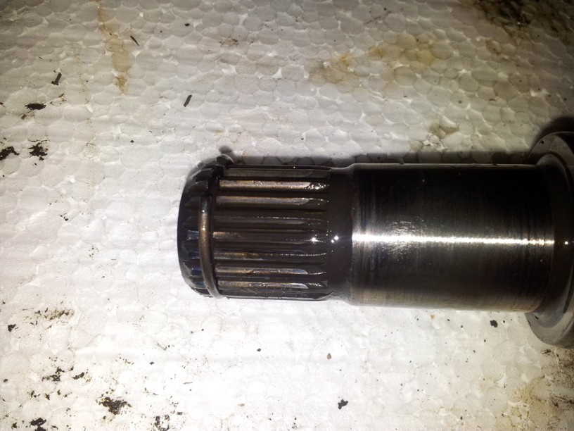

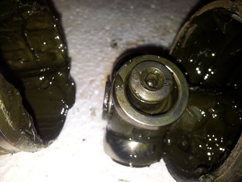

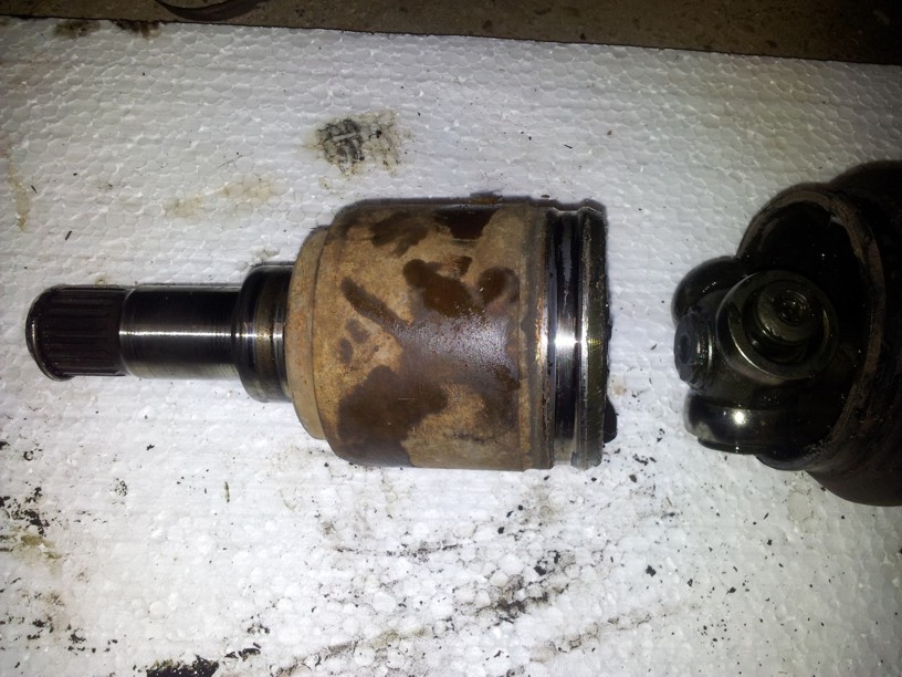

Takže závada zistená
rozsypané ložisko na vnútornom homokinetickom kĺbe.
Ešte otázka: Dá sa kúpiť iba ten trojložiskový koniec hriadeľa ( triangel poloosi)?
ten tisíc hran mi išiel nejako ľahko von, aj zo závlačkou. Je to OK?
tisíc hran

kĺb
kĺb
Vypadané ložisko
Vypadané ložisko

dá se to koupit třeba tady:http://shop.autodilykrc.cz/cz-detail-55 ... y-19z.html
v eperu to má č.7540062
jinak ten polohřídel by neměl jít vytáhnout bez odstranění toho kroužku.
Taky by mohla za jízdy vyběhnout poloosa.
