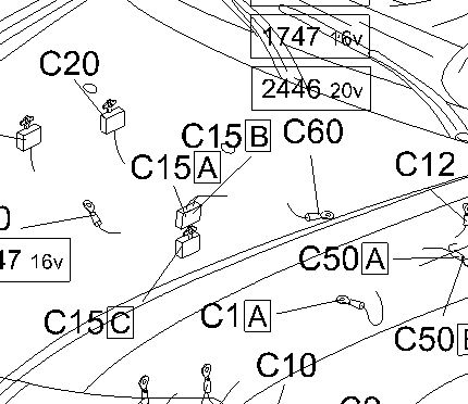

Zdravím všechny, fiat Stilo 1,9 JTD, nesvítí komplet přístrojová deska, občas jde, většinou však zhasne asi po třech vteřinách. Svítí kontrolka airbagu¨, je napájená jinak. Rafičky občas při zhasnutí zůstanou zaseklé. Problém už někdo popisoval. Proud proudí. Zkusil bych zkontrolovat kostřící body C15 (A,B,C) ukostření přístrojové desky.
Neví náhodou někdo, kde je hledat.
