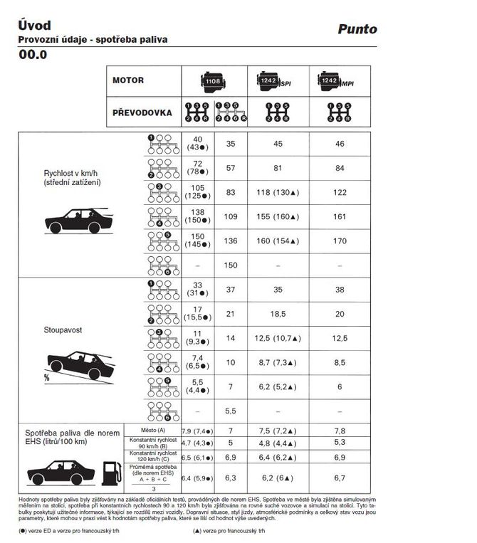

Zdravím. Už docela dlouho se snažím dohledat, jestli je nějaký rozdíl mezi klasickou pětistupňovou převodovkou pro FIRE motory Punto MkI 55/60 (1.1 a 1.2) a převodovkou MkI 75 (1.2MPI). Moje převodovka má totiž zvuk jako soustruhy v Závodech V.I. Lenina tak se sháním po nové. Problém je, že všude narážím jen na převodovky z 1.1 a 1.2 a nevím, jestli sednou na motor 1.2MPI. Věděl by někdo? :)
TL;DR: sedí převodovky 1.1/1.2 na 1.2MPI?

sedí všecky

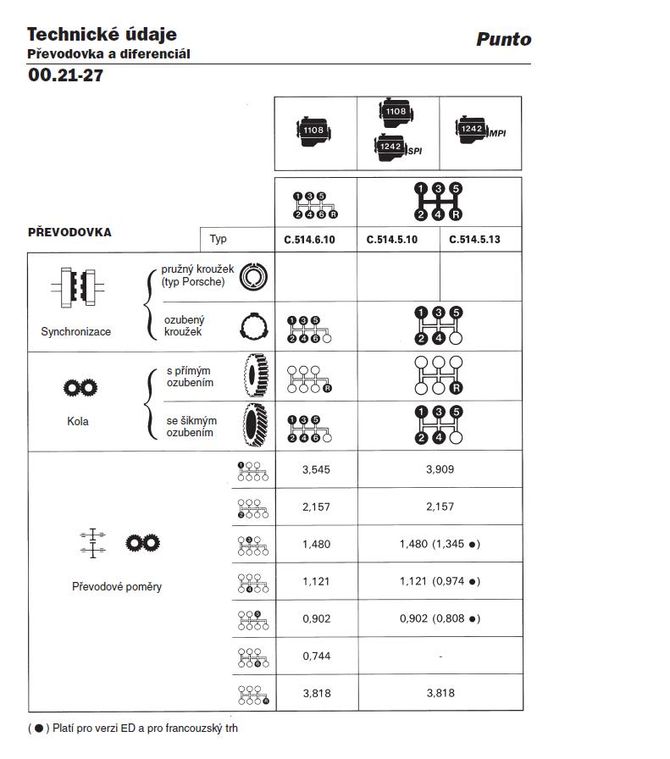

Tohle mám doma ale moc moudrý z toho nejsem - jen jsem si z toho domyslel, že je stejná délka převodů. Takže příruba sedí, táhla se předělávat nemusí... prostě to tam padne jak prd*l na hrnec? Jinou verzi motoru jsem neviděl takže to nemám prohlédnuté.

Jsou to všecko stejné motory,takže logicky musí být mezi sebou převodovky záměnné.Já se chystám příští rok na mé 1.2 mpi dávat převodovku 6speed z 1.1,a pasuje na 100%,člen Ludeco ji má na puntě 1.2spi,kdyžtak se můžeš poptat jeho. Takže 5kvalt z 1.1 ti tam bude pasovat určitě.

Nebyl jsem si právě jistý tou shodností, díky moc :)
Jinak nad tim šestikvaltem jsem taky přemýšlel, ale prej není výrazně lepší co jsem tu tak četl. Jen má lépe šplhat do kopce.

no "lepší" jak se to veme :) do města a na poškádlení bavoráků skvělé,na dálnice už moc né

Pozor u té tabulky, tady se píše pouze o tom jaké převodové poměry mají kolečka v převodovce, ale ne celkový převod!!! Převodovky jsou různé protože mají jiné stálé převody. Jiná je i převodovka ze Sportingu mk1 která má hodně krátké 1, 2 a 3.
Jinak všechny převodovky z Fire motorů jsou na všechny Fire motory, liší se jen ovládání, to má každé auto jinak. Klidně su můžeš namontovat čtyřkvalt z Pandy :twisted:
Šestikvalt je super, zajímalo by mě kdo ho hanil a když, tak rozdíl u 1,1 není tak znát jako u silnějších verzí. Na mé 1,2 udělal docela dost a hlavně kvalty jsou mnohem lépe rozložené. Je radost s tím jezdit, auto jezdí jak dvoulitr 8) Ono taky když si to přepočteš tak na jednotlivé rychlosti je na kolech cca o 30 % větší moment, to už něco udělá...
