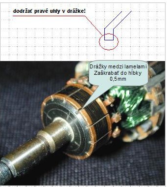

Ja jsem to vcera rozebiral. Je potreba odmontovat 3 sroubky (klasicke jakoby samorezky) pod kastlikem u sedadla spolujezde. 2 sou viditelne v pohode a druhy je zezadu ten se blbe vysroubovava ale slo to vse prvnim sroubovakem co jsem vzal. Pote je treba odpojit konektor 2 pin z motorku. Pak cely takove ten plastovy kus vypadne ven.
Pote je treba si to otocit vetrakem k sobe a mezi lopatkama vetraku budou videt 4 zacvakavaci packy, v teto chvili je poteba si zavolat kamose s malyma prstama, vsechny 4 odcvaknout a pak uz jde vytahnout motorek s lopatkama ven. Jedine co bude jeste vadit je konektor napajeni, ktery v tom plastu je zacvakly a je potreba ho protahnout ven aby tomu nevadil ten kratky kabel. Ja nemel moc trpelivosti a proste sem kousek ulomil ale nicemu to nevadi.
Pak uz clovek v ruce drzi motorek a staci poradne prostrikat WD40 nebo Brunoxem obe loziska (horni a dolni) + misto kde se stykaji uhliky s rotorem.
Jo a samozdrejme vycistit od prachu idelane nejakym vysokotlakym kompresorem s tryskou... me z tama vyletela pekna hromada humusu.
Pri skladani je potreba si dat pozor aby neskrtaly lopatky vetraku o neco vevnitr. U me vysledek: zadni cvcrci a otacky vetraku 2 sou hlucne tak jak predtim 1.

diky za návod/opis ako to dostať vonku asi sa aj ja na to v lete kouknu :). jedine mala rada, do motorčeku by som nestriekal WD-40. "védečko" totiž nemá mazaciu schopnosť , ono rozpustí staré mazivo, po dobe vyschne a sme tam kde sme boli pripadne aj horšie pretože klzne plochy ložiska sú suché a bez maziva, tiež som používal WD aj pri opravach spotrebnej elektroniky a do roka denneho používania mi motorky šli do korpu. odišlo mi takto aj ložisko na kosačke. radšej do toho cez injekčnú striekačku strieknuť silikonový olej(dostať v spreji) pripadne pre vyšistenie komutatora motorčeku tam predom strieknuť sprej kontox (kontakt S61) alebo niečo podobné.

Konecne aj mne sa podarilo vytiahnut ventilator von. Bola to riadna piplacka. Mam automaticku klimatizaciu a ventilator bol bez styroch paciciek. Mozno davaju/li ine ventilatory do Brav. Ja mam znacku "DENSO". Cize som sa s tym trochu kaslal, kym som zistil ako to vytiahnut a dostat sa k cievke, uhlikom, atd... Vo ventilatore som nasiel jedno velke pierko!!! Uhliky som trochu osmirgloval a vycistil stycnu plochu (komutator). 5 min som to mal pustene a bez cvrlikania, takze snad to pomohlo. :wink: Ak to nepomoze, tak budem nuteny kupit nieco silne na cistenie a skusim komutator poriadne precistit a takisto uhliky poprebrusovat do hladka a ponatahovat strunky...
