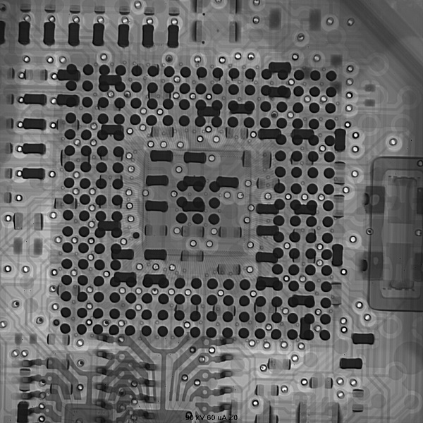

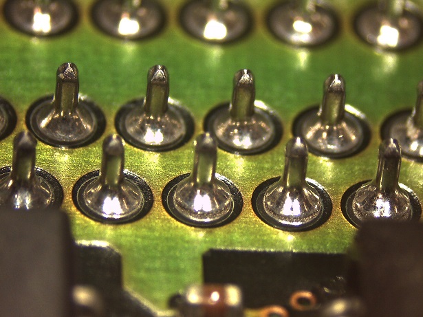

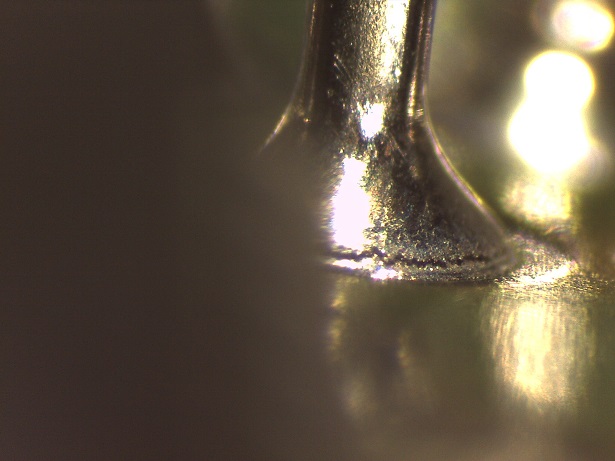

MIGAS: bohužel ŘJ motoru 1,6 mají občas takové problémy - někdy je to jen studeňák přímo na pinu, který je připájen do desky plošných spojů a tyto piny jsou vlastně protikusem pro konektor (to je velmi jednoduché opravit). V horším případě jsou to studeňáky přímo na hlavním procesoru - ten nemá nožičky, je přiletován pomocí cínových kuliček (pouzdro BGA) - dá se vyhledat na youtube pod "BGA reballing".
Nebo pak vyměnit celý kit ECU + BODYcomp + klíče a zámky za 7200,- na fiatdíly.cz
