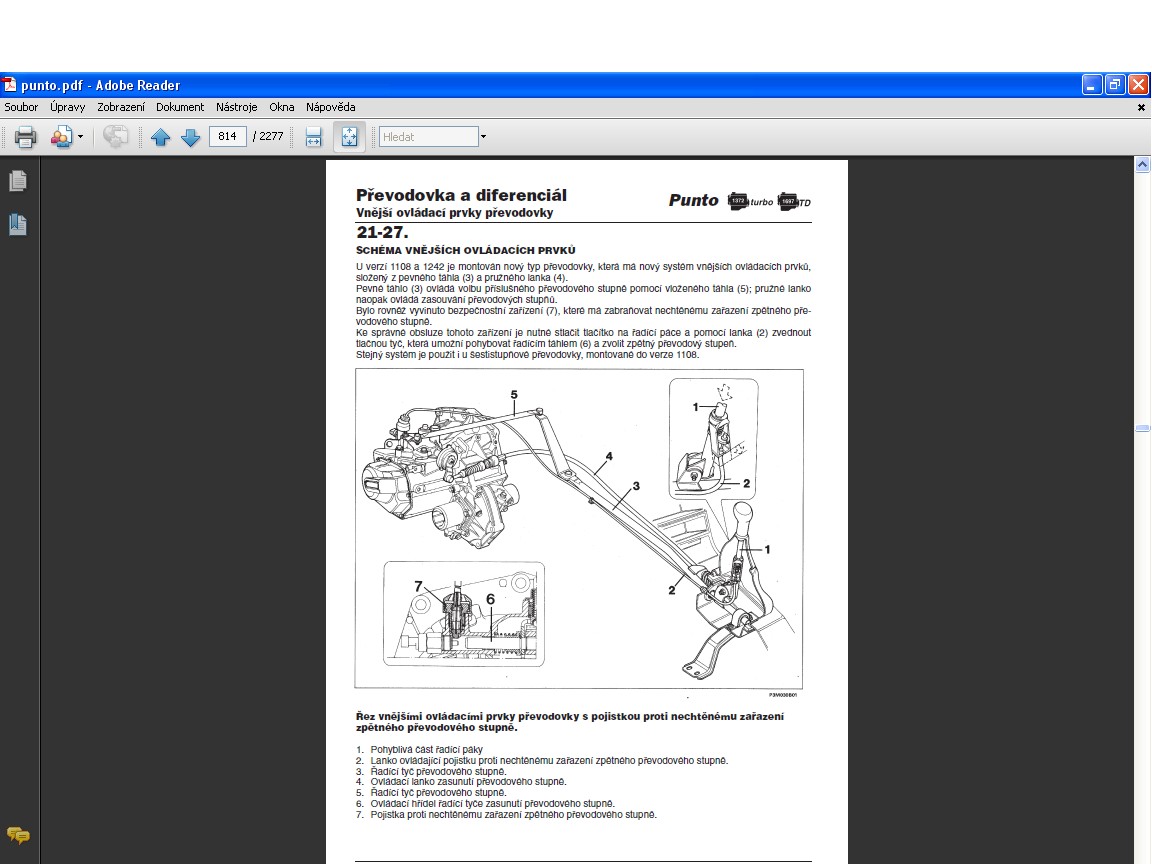

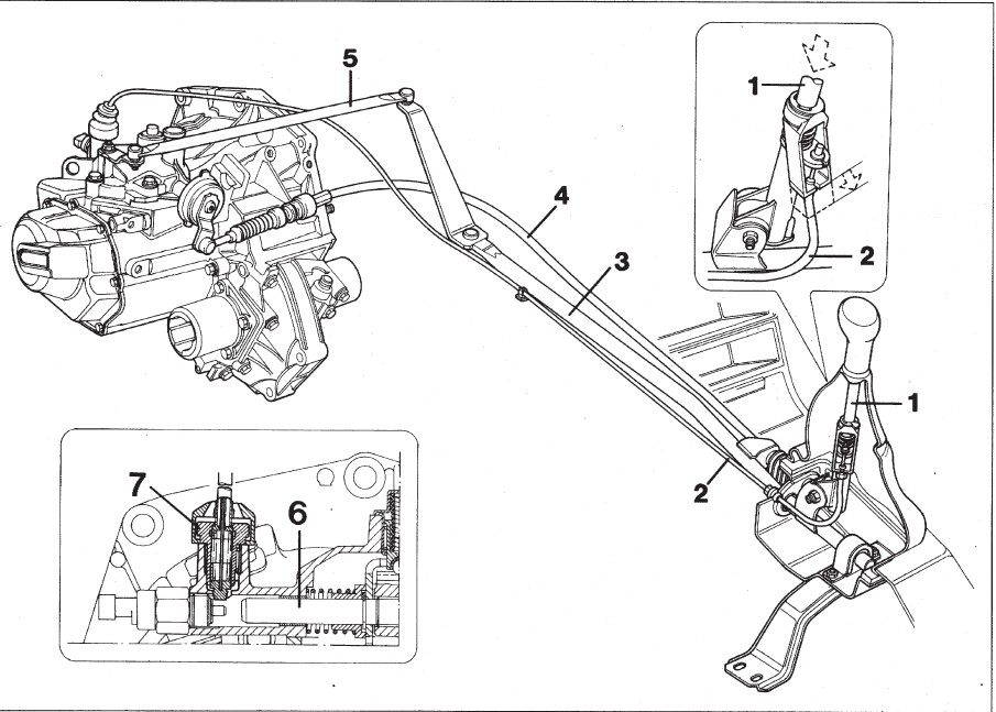

Radenie od paky k prevodovke.

ARAPKO píše, že má typ řazení bez pojistky řazení R - takže tento obrázek je zřejmě zrovna na ten typ řazení, které nemá

podla tohto pri radeni spiatocky tlaci paku dolu,a to ze sa nevracia po vyradení tak to bude pravdepodobne pruzina v prevodovke v medzi radeni
