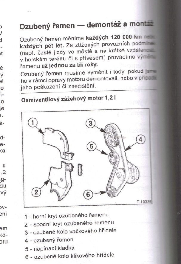

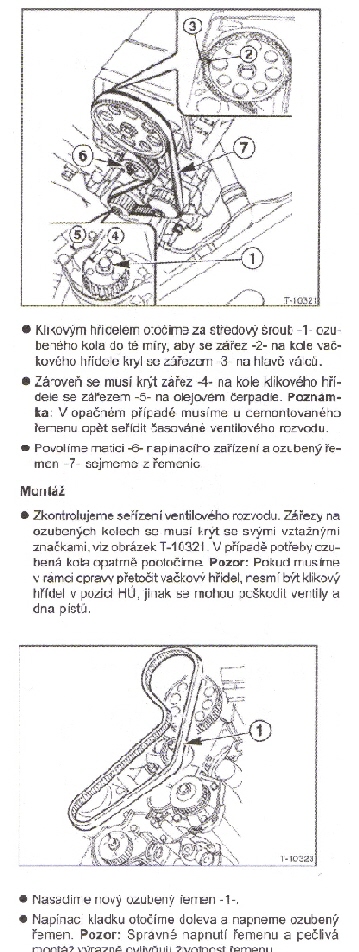

asi takto k výměně rozvodového řemene punto 1,2 8V
Fiat Freemont 2.0 125kw 4x4

Proti tomu nemám nic jen konstatuji, že stupnice na setrváku slouží také k nastavení rozvodů a to tím že 0 je HÚ.
Dále, značka na olejovém čerpadle ti může sedět s řemenicí kliky , ale stalo se mi, že byl ustřižený klínek na řemenici (klika), značky seděly, ale rozvody neseděly, protože byla pootočená klika. Tak asi tak a proti tvé informaci nic nemám a souhlasím. Čus
