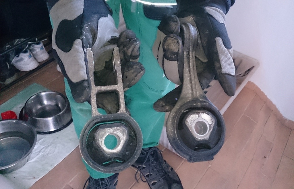

To by mohlo byt ono .. u me byly vibrace ve volantu, v palubce a skakali me i sterace. Silentblok byl uplne strzenej - vevnitr je vlastne takovy gumovy zebrovani .. takze pokud se to urve, tak je jasny ze to zacne vibrovat ze dne na den.

Zdravím Stilaře, taky přidávám čerstou informaci k vibracím na Stilu MW 1,9 JTD 85 kW. Vibrace dost velké hlavně na volnoběh, dnes vyměněn silentblok po výměně absolutní klid jenom vrnění motoru. Žádné rezonance palubky, stěračů atd.
Přidávám katalog:
Název: Elastická podložka
Katalogové číslo: 51711216
u Vencar Staré Město cca 1600,- s DPH

Pozdravujem všetkých majiteľov fiatov stilo 1,9 JTD 85 kW problém s trasúcim sa interierom som k veľkej spokojnosti vyriešil výmenou toho nešťastného silenbloku o.č. 051711216 . Je oveľa mohutnejší ale mal som pocit že mal sa vymeniť aj protikus ktorý je na prevodovke pretože motor šiel o niečo vyššie ako bol pôvodne alebo sa mýlim??????

Tak to sem si nevsiml. Podle me ta vyska je stejna ..
