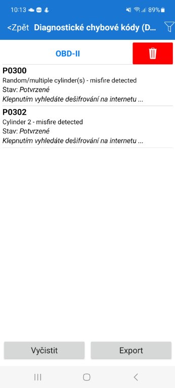

Zdravím poprosím vás o radu.fiat punto grande 1.2 auto bolo na emisnej kontrole neprešlo kvôli dvom chybám p0300 a p0302.Pravdepodobne problém druhý valec dnes som vyskúšal vymeniť sviecky káble ale chyba stále pretrváva nejde zmazať.Neviete mi poradiť načo by som mohol ešte pozrieť?Vdaka

Zkus tady pohledat ve starsich tematech,urcite se to tu uz resilo ohledne grande punta. Je mozne,ze bude spatna zap.civka

Dik.Pozeral som nič som nenašiel cievku som dnes vyskúšal druhu chyby nejdu vôbec vymazať.

Tak koukni na kabelaž od řj až k civkam zda tam neni nejake přerusení nebo spatny kontakt v konektoru.. Pokud jsou tedy svicky i kabely v poradku,a zkousel si i druhou civku. Pak ve finale jestli neni spatny samotny vystup zapalovani z řj. Tzn.sehnat jinou řj
