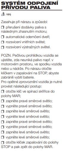

mám problém se svojí pandou 1.2 rok 2012. Ráno jsem přijel do práce, všechno v pohodě, ale odpoledne už jsem nenastartoval. Motor při startování udělal tak půl otáčky a zastavil se. Při opětovném pokusu se nic neděje. Není slyšet ani benzínová pumpa. Na přístrojovce se zobrazuje hlášení "fuel cut off unavailable" a svítí kontrolka auta se zámkem. Benzínu je tam půl nádrže, baterka je půl roku stará. Po jejím odpojení a připojení je stále stejný stav - první poloha klíče nasvítí přístroje kde už ale vyskakuje ono hlášení, a ve druhé poloze se neděje vůbec nic. Při hledání této chyby na internetu jsem našel zvěsti o jakémsi bezpečnostním spínači, který se musí stisknout aby se přívod paliva odblokoval nebo jakási sekvence s páčkou blinkrů. Tlačítko nikde a blinkry nepomáhají. Setkal se s tím někdo? Poradíte?

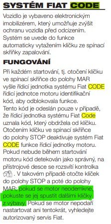

V návodu je s touto kontrolkou jen poznámka o Fiat Code a "vyhledejte servis", nic víc...projel jsem ho v zoufalství 4x... takže odtáhnout do servisu... díky.

Nebo ten bezpečnostní vypínač paliva (při nárazu uzavře přívod paliva, musí se ručně odblokovat, bude možná někde u spolujezdce, nevim.

Já jsem zkoušel i jinou dobrou baterku. Startovaní je ale nějak elektronicky zablokované, to nic nedělá, nesepne ani pumpa natož aby se otočil startér. Ten spínač jsem hledal, oddekloval jsem celého spolujezdce vč. kastlíku, řidiče, hledal jsem v motoru, v kufru nikde nic... nebo je na to nějaká sekvence s blinkry, pedály atd.
