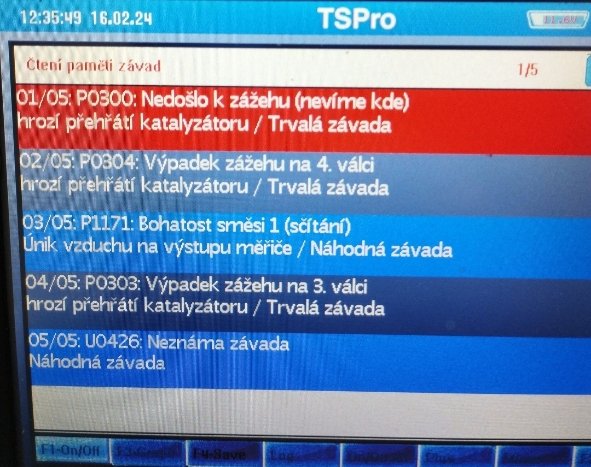

Bravo2 1.4tjet 88kw. Obcas se za jízdy stává,že začne vynechávat zapalování a motor jede na tři válce. Jeto k posrání.Připojil jsem to na MES a vždy stejná závada v paměti P0300 a P0302. Daly se všechny nové cívky Bosch a nové svíčky. A furt stejný problém. Smažu chyby,dva dny to jezdí normálně a pak znovu.Dokonce jsem měnil i konektor na druhé cívce,protože byl od předchozího majitele ulomený ten zobáček a konektor moc nedržel,nevím že se k tomu prostě neuměli chovat a rvali to tak dlouho až to polámali. Naštěstí mám doma konektory ze Stila 1.6 tak jsem ho na druhé cívce vyměnil, ale problém furt stejný. Na youtube jsem našel itala který tam něco podobného řešil tím,že sundal z cívky tu gumovou část kudy vede pružina na kontakt svíčky,vyndal ji a trochu více natáhnul pro případ lepšího kontaktu,ale taktéž bez úspěchu. Neřešil to už někdo? Nevim už kde kouknout

P0300 by měl být náhodný missfire a P0302 druhý válec.. Pro vyloučení cívky/ svíce stačí cívku/ svíci přehodit jestli se s ní přesune na jiný válec i chyba.. Pokud ano tak to je cívka/ svíce, pokud ne tak to je jinde, kabeláž k cívce, konektory, ECU.. Nebo i vstřik nestříkne příp. bohatost směsi bude mimo a pak to taky nezapálí.. Vstřik jde vyzkoušet taky přehozením na jiný válec a sledovat jestli se přesune i chyba. Pak na tom válci může být i nízká komprese, možná i snímač polohy kliky a ECU neví kdy pálit..
Pokud to po smazání chyb vždy dva dny jede a pak začne blbnout, tak bych šel po ECU.
Měnít naslepo svíce a cívky je kravina, takhle můžeš vyměnit celý auto než se trefíš..

Pred asi 3mesici to bylo v servisu kdyz se to zaclo projevovat poprve,kde vymenili civku na prvnim valci a doted byl klid. Tak jsem si ted rekl kdyz mi to vypsalo P0302 aha bude ted v haji druha civka,tak koupim rovnou vsechny zbyle nove kdyz uz to ma na tachometru 220tis. coz si myslim je rozumne. A samozrejme k tomu rovnou nove svice. Blbe je ze v multiecuscanu nejde otestovat funkce jednotlivych civek. Pouze vstriky,ale to jsem nezkousel.Zajimave je ze mi to jednou jedinkrat vypsalo soucasne s P0302 i chybu P0304 tedy ctvrty valec,ale po smazani se to uz vickrat neobjevilo. Konektory jsem prostrikal kontoxem. Dnes jsem udelal pokus a zamenil jsem civky mezi prvnim a druhym valcem tak se uvidi co se bude zitra dít. Na netu jsem patral,ale ze by byvaly problemy s temi řj Bosch ohledne zapalovani jsem nic nenasel.

Tak dnes opet P0300 a P0302 ikdyz jsem vcera prehodil ty civky mezi 1 a 2 valcem,takže chyba musí být dle mě v kabeláži mezi řj na druhou civku nebo problem v samotné motorove řj

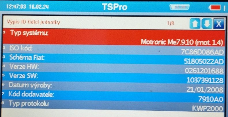

Tak mi to nedalo,stahnul jsem si z netu el.schema ŘJ Bosch Motronic abych zjistil kde na kterem pinu konektoru jsou vystupy pro coil 1 až4. Každá cívka má na konektoru tři vývody: PIN 1 Kostru což po proměření multimetrem bylo všude OK,pak PIN 2 napájení 12V což po zapnutí klíčku bylo na každé cívce v pořádku a poslední PIN 3 který vede do řj jako signální což mi multimetr propípnul také takže přerušené vedení v kabeláži mezi civkami a řj nikde není.
Takže jsem vlastně zjistil,že je vše OK
Zbývá už asi jedině že je závada přímo v ŘJ kdy ona občas za provozu prostě nepošle signál na druhou cívku proto ty výpadky v zapalování
Jinak kdyby to někoho pro příště zajímalo: Na tom menším konektoru ŘJ: PIN 31 1zapalovací cívka, PIN 48 2zapalovací cívka, PIN 46 3zapalovací cívka, PIN47 4zapalovací cívka.

Kde má ta 1.4T řídící jednotku? Nepíšeš jakej to je rok, ale někdy do faceliftu byla ECU u všech zážehových motoru na takový "podložce" přímo na motoru někde u škrtící klapky. U 1.4 16V se stávalo, že vlivem otřesů a horka přímo nad motorem docházelo ke vzniku studených spojů...
Já bych úplně nevylučoval, že to jednotka být nemůže. Hlavně, když se to ohřeje.

Tak dnes servis volal a mereni tlaku ve valcich probehlo uspesne,tesneni pod hlavou je taky udajne v poradku. Zacinam si myslet ze to opravdu bude v ridici jednotce
Nevite nekdo kde by mi otestovali funkcnost ridici jednotky?

Asi nejjednodušší je vrakáč/ bazar a zkusit jinou... Loterie když ti zbyde tak zkusit prodat dál.. Kontrola příp. oprava - pokud to nemá být za raketu, tak je pár nadšenců kteří umí.. Nebo svépomocí, kouknout na spoje na desce jestli nejsou utřepaný, přeletovat. U čipu to je horší ten je na "kuličkách" přeletovat to jde taky ale je třeba mít vybavení a umět to (reballing).. Kromě HW tam může být problém i v programu = přehrát soft
Teoreticky ještě snímání polohy kliky a ecu neví kdy pálit..
