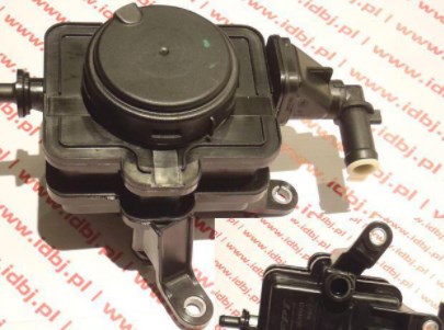

a co je toto? na jednom anglickom fore som sa docital ze to je separator. nejaky chalan to tam mal zasvinene. Vnutri je taka pruzinka.

Příspěvek od little_boy »
To je sice pekny, ze jsi sem dal fotku, ale to nic nemeni na tom, ze jsi ho zcela urcite nemel rozbrany. Jde rozebrat pouze kladivem. Pokud nahore sundas krytku, tak se pouze dostanes k membrane PCV ventilu, ale vubec nevis jak vypada separator uvnitr. Pokud jsou ucpane ty kanalky, tak se v nem drzi voda ktera ma spravne vytect zpet do motoru.

no cely nie, len zhora tu krytku ako hovoris. Tam to bolo ciste, cize som dalej neriesil. kazdopadne stale som sa nedozvedel kde je odvetravanie? a dovod preco by malo byt odvetravanie upchate?
No to je presne ono, v tom separatoru kdyz zamrzne voda a ucpe to, tak se te natlakuje klikovka. Normalne by melo teplo z motoru po odstaveni vodu rozmrazit a ta by mela ztect do motoru. Ja mam LPG a to ten separator spolehlive ucpe a hlavne ty kanalky kteryma to z tech prepazek vyteka zpet do motoru.

No vidis ze sme sa niekam dopracovali :) cize kedze boli teraz taketo mrazy, tak to spravilo kvoli tomu hej? ze tam zamrzla voda a tym padom nesiel vzduch von cez separator ale pretlacilo ho cez mierku oleja a aj s olejom to vydrbalo von. nuz 20 stupnovy mraz urobi svoje. Dobre dik za info. nabuduce budem vediet ze ked idu mrazy nemam liat olej do plna.

tyjo, jsi si udelal uplne spatny zaver, olej naopak dej doplna aby jsi mel 'rezervu' az te to zase vyhodi merku :) spravne by jsi mel spis zkontrolovat a vycistit ten separator - napln ho benzinem, nech to 5 minut a vyplachnout. Opakovat dokud ten benzin z toho separatoru nevytece sam v pozici jak je separator pridelanej na motoru. Kdyz je separator ucpanej, tak ten benzin v nem zustava a zblunka to.

kontrolujem pravidelne, pri 2,9 litrovej naplni sa to inak ani neda. no ten separator teda demontujem a preplachnem. uvidim co to spravi.
