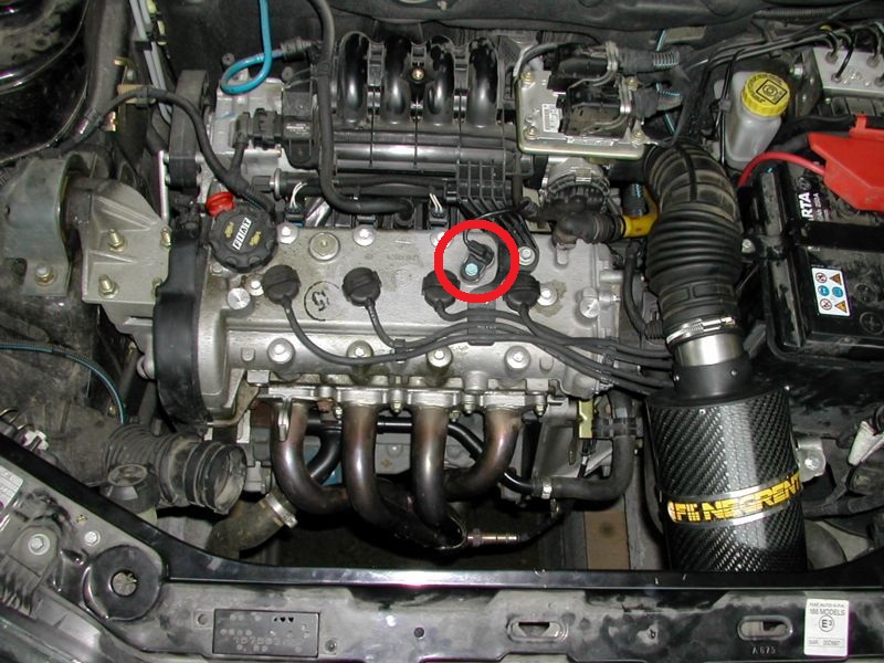

Nazdar chlapi, chcem sa Vás opýtať, či náhodou niekto nevie na čo slúži vyznačený snímač na obrázku. Netesní dobre a slzí okolo neho olej.

Demontuj snimac a vymen O krouzek, ktery je na cidle nasazenej :wink:

Snímač polohy vačkového hriadeľa.
