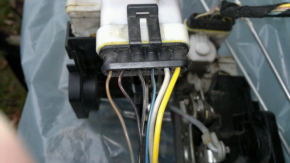

Zdravím pánové. Potřeboval bych poradit. Na Punťákovi je dodělávaný centrál a ten začal trošku zlobit. Ale mám doma jeden pár originálních centrálních zámku. Ale pořádně nevím, jak zapojit drátky. Na tom stávajícím neoriginálním budou asi 3 drátky. Motorek tam zpět a kostra. Ale tady je jich poněkud více. Podotýkám že nebudu potřebovat mikrospínače v zámku jako takovém. Chci jen odemknout auto dálkou všechny dveře, popř. klíčem klidně jen řidiče/spolujezdec. Zadní centrál funguje jak má, takže do toho vrtat nebudu.

na neoreginalnom budes mat asi 5 vodicov v prednych dverach. 2 su na motor, a 3 su kontakty na polohu kde sa nachadza motorcek a na zaklade toho sa prepina v RJ centralu polarita motorceky. ten original budu asi tie dva hrubsie motorcek a tie dalsie budu mikrospinace zrejme 2 a 2. nemas lahsie kupit jeden motorcek ? stoji cca 5E ... nieje to lahsie ako sa hrat s tym originalom?

alebo sa pozry na tvoju original kabelaz vo dverach ci tam mas konektor na ten zamok
a ak tam mas kabelaz tak len nacvakni tie zamky a vyskusaj ich ci funguju
kazda RJ-bodycomputer ma v sebe vstavany central (aj ked auto neni vybavene centralom)
pripadne to viem diagnostikou ovladat zamikani odomikanie - test centralu
podla fotky vidim ze mas asi aj original kabelaz co vedie do tych zamkov
alebo to je len odstrihnute
potom uz len treba dufat ze kabelaz v aute ktora ide do dvery je vybavena kablikmi centralu
(vecsinou je plna kabelaz aby nemuseli robit viac typov)
staci ked das prec koberec ako su nohy spolujazdca a tam spocitas kable alebo urob foto

Takže zapojeno. Světe div se, ale k motorkům neorigo centrálu v předních dveřích vedly jen dva dráty. Takže se zapojily jen dva dráty od motorku origo centrálu a funguje to.

Pokial iba 2 droty, tak ked odomknes klucom otvoria sa ti iba jedny dvere. Ak by bolo 5 tak sa otvoria vsetky.
