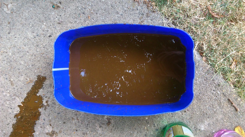

Ahojte,
chcel by som poprosit o radu ohladne chladiace zmesy. Pri kontrole na jesen bola v poriadku normalana zelenomodra. Teraz nedavno pri kontrole hnede kakao vid obr. Voda sa nestraca, olej nejako nezere (1000km po vymene stale ciry), na olejovom vicku ziadna stopa po bielej alebo akejkolvek usadenine tak isto ciste aj vicko na chladici - expanznej nadrzke. Pri zohriatom motore hadice nie su tvrde, ziadna pena nikde. Vymenil som vodu 2x a voda je po nastartovani ako ju premiesa opet hneda. Na jar som mal problem s ohriatim motora pri zapnutom kureni ktore fungovalo poslabsie.
Zvazoval som prasknute tesnenie pod hlavou, ale to prepokladam by sa prejavilo na minimal nejakou usadeninou ci penou a pod.
Dalej vidim problem ze auto v zime cca 2 mesiace stalo, ze by to mohla byt hrdza kedze vo vypustenej kvapaline sa usadil taky hlen s mikrociastockami.
Je moja teoria spravna?

na 90% hrdza v motoru ... tohle se strašně blbě vyplachuje bude to usazené mezi válic v bloku .... to ohřatí motoru bude asi špatný termostat a vodní pumpa na tom nejspíš taky nebude nejlíp

Re: Hneda chladiaca kvapalina 1.2 16V mk2
Vdaka za za uistenie
Bavil som sa s dvoma mechanikmi a jeden ze hrzdza dalsi to tesnenie
Tak som zase vymenil vodu, uz 2x a zda sa ze to je lespsie cize asi na 100% hrdza. Teraz som nabehal cca 120km tak som zvedavy co vecer odtial vypustim. Niekde som cital ze to treba preplacnut tecucou vodou z vodovodu. Proste napojit hadicu minimalne na chladic ideal i kurenie. Tak to skusim aspom na tom chladici.
Tak som to preplachol cistou vodou z vodovodu, na hadicu som sa vykaslal, lial som to do celeho okruhu. Nasledujucim postupom:
- Vypustit a v petkach ohriat cistu vodu ponorenim do vypustenej kvapaliny (urychlenie procesu)
- Pomalicky naliat aj s ovzdusnenim nech sa to dostane vsade
- Nastartovat cca na 1/2min zvisit otacky nech to prebehne ale zas sa moc neohreje
A opakovat podla potreby
Ako na neohriatom ide iba vnutorny okruh (prve preplachy asi bol este otvoreny), ale mam pocit ze naj kal je v bloku pripadne v kureni. Cele som to opakoval 5x kym som nedostal relativne cistu priehladnu vodu. Na jesen chcem este menit termostat tak to spravim este raz a pokukam aj tie pripravky na vycistenie (@panaman1 dik).
