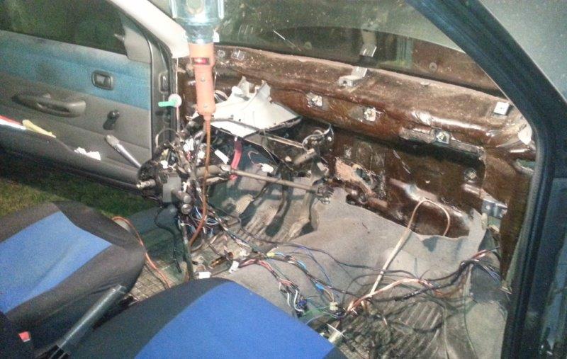

Pánové chci se zeptat na postup výměny výměníku topení.
Jedná se o Puntíka 1.1 s kódem motoru 176B2000.
Punto jsem ještě nikdy nerozebíral, tak bych byl rád za podrobnější postup. Děkuju moc.

To mas Mk 1?Tak sa priprav na rozoberanie celej pristrojovky,lebo inac sa nedostanes k radiatoru kurenia.

Slyšel jsem, že se musí rozebrat přístrojovka, že to není jen tak. Co se všechno musí ještě rozebrat?

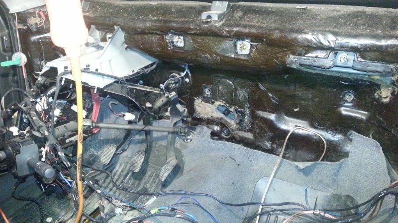

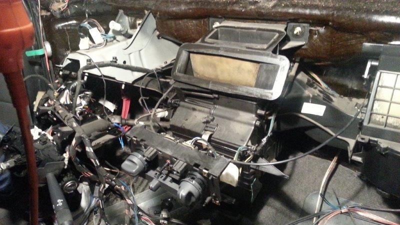

Už to mám rozebrané, zítra skládám

No vidis, ze je to jednoduche
. Pristrojovka sa da rozobrat pomerne jednoducho, az na ten asfalt ku ktoremu byva prilepena. V zivote su zlozite ine veci a nie rozobrat nejku pristrojovku. Nezabudni to odvzdusnit sroubom na chladici a sroubom na hadiciach k radiatoru z motorovej casti.

Tak to mám složené, zítra nalívám vodu a odvzušním to jak píšeš, díky

Na mk1 máš dva rozmery radiatorov, takže lepšie je kupovať nový až po vymontovaní starého. Ja som to menil na punte asi 5 rokov dozadu, takže už neviem či sa to dá ten rozmer zistiť aj podla výbavy (napr s AC alebo bez AC) alebo to záležalo od niečoho iného, tak ja len pre istotu aby si nekupil zlý rozmer

Caves,co sa tyka radiatora kurenia tak su dva rozmery a to200x175x42 alebo 195x166x42.Ak pojdes kupovat tak na predajni ti predaju presne taky ako potrebujes.Ja som kupoval tak a dal mi presne aky som potreboval,cize ku klime.

Pozrel som teraz v mojom katalogu a mal bi si tam mat200x175x42.V auto Kelly teraz maju akciu na radiator do 10ecka,ale ukazuje mi tam rozmer 200x177x42.Vies mozno bi to tam voslo.
