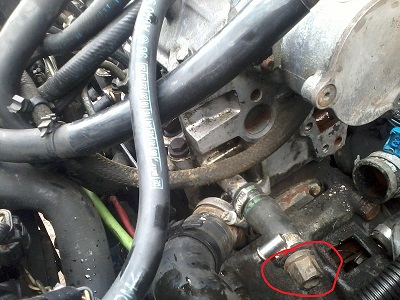

Ahoj dneska jsem měnil termostat a co jsem nenašel hadička co vede z hlavy nikam je zacpaná šrouben na kolo nevíte prosím co to je zač ? foto přikládám

Cauko,kid_paja.Ta hadicka co ju mas ucpanu stym srubom ma ist k vymeniku tepla cize k topeni.

a to je přívod nebo odvod od výměníku ? ja jen ze to topí ale je cejtit fridex z vetraku

To je privod k topeni,a ak citis fridex tak sa pozri ci ti netiecie radiator topeni.Mne tiez bolo citit fridex,a nakoniec som mal mokri koberec pod radiatorom. A vynena radiatora je cista pakaren.

no to jo ale kdyz je ta hadicka ucpana tak by tam nemel jit fridex a tudis to netopit ne ?

Mas vnom aj klymu? Mozno to mas nejak inac prepojene.Ja to mam tak ako som ti pisal a pozrel som aj v katalogu a ukazuje my to tak

jj mam tam klimu

popisem ti jak to mam ja,z hlavy ide hadica na radiator,z radiatora ide dalsia hadica na ktorej je odvzdusnovaci sroub ktora sa napaja na hrubu co ide odspodu chladica na vodne cerpadlo.Ja tam mam zatial karton pred chladicom,lebo mam prdly termostat a rozmyslam ci tam vobec ho namontujem,uz to mam tak 4roky a nemal som problem ani vlete ani vzime a pritom mam druhy termostat,ale uz iny takzvany hadicovy.
