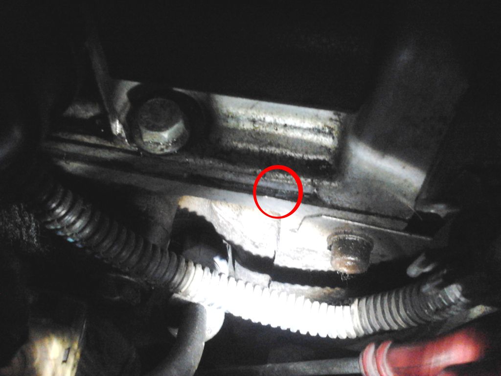

zrejme mam odijdete tesnenie hlavy ventilov. je tam vsade clekom dost oleja a je aj vidno puknute tesnenie. co asi stoji vymena tohoto tesnenia? moze to sposobovat nepravidelny chod motora resp trhanie vplyvom dakeho falosneho vzduchu? diki

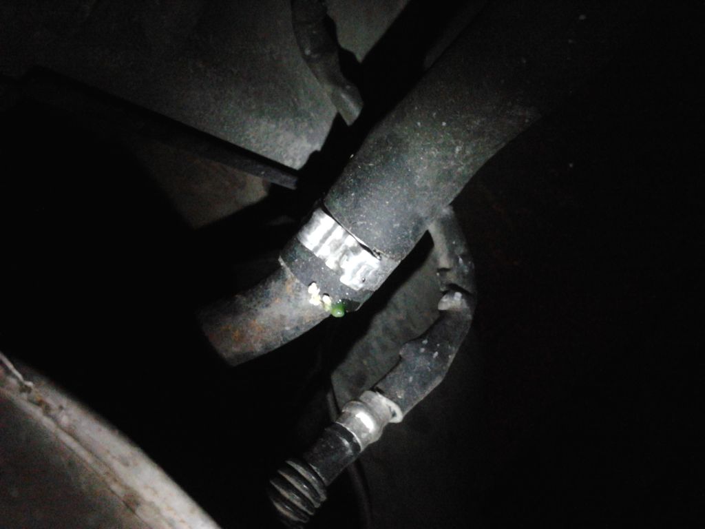

tu jedno mozne miesto vniknutia vzduchu do vhladiaceho systemu a uniku kvapaliny.je to napojenie hadice chladiaceho okruhu na blok motora.asi je to uz vratne potrubie. myslite ze by stacilo tam na koniec pridat taku spanovatelnu objimku z ocele?alebo mysli ze sa stadial sa az tolko vzduchu nedostane?
inak ked system odvzdusnim tak do 5-10 kilometrov to zblkoce znova

No dobre.Problem vyriseny. Bolo to fuknute tesnenie pod hlavou aj vekom ventilov + pokrivena hlava.celkom mila zalezitost. by ma zaujimalo co stym autom preboha robil predchadzajuci majitel.
