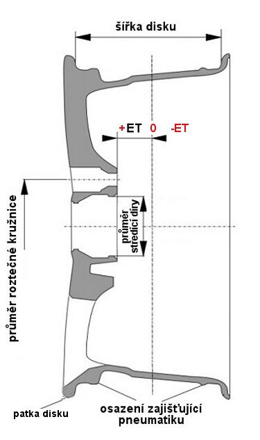

Chci kupovat litá kola a chci se zeptat jak je to s tím ET číslem. Do kterýho ET čísla tam ty kola ještě budou pasovat a jaký ET číslo už ne ? Díky :-)

Předepsané ráfky:
6,5 J x 15 ET 43
7 J x 16 ET 41
7 J x 17 ET 41
Někdo měl ET 38 ,někdo kola z Mareii ta má myslím ET 46 .Pak je třeba dohnat to podložkama a delšíma šroubama,nebo upravou blatníků.

Hlavně je rozdíl, jestli máš benzín nebo naftu. Na diesla musí být ET minimálně 37, protože tam jsou větší brzdové kotouče.

Aha já mám diesel r.v. 2005. Takže ET 35 bych tam kola nenacpal jo ?

Buď přidat podložky,nebo vytahnout blatníky.
oznaceni kola.jpg (22.45 KiB) Zobrazeno 2199 x
