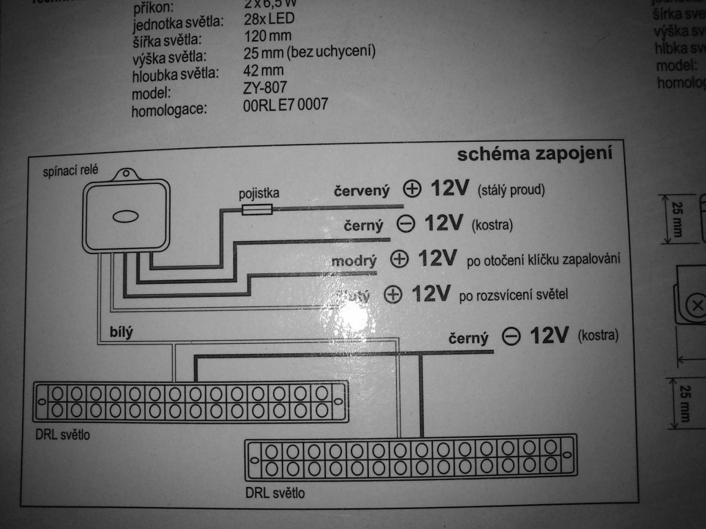

Ahojte, koupil jsem si tyto svetla - http://aukro.cz/denni-sviceni-drl-2x28l ... 35314.html" onclick="window.open(this.href);return false; http://www.compass.cz/zobraz.php?co=33540" onclick="window.open(this.href);return false; a nevim presne jak je podle navodu zapojit, na elektriku jsem uplne levej :) Pomohl by mi presnej popis co kam a jaky drat zapojit, pripadne i fotky, pokud nekdo ma :) dik

Prikladam jeste obrazek schematu zapojeni, ktere je na krabici..

To vypadá, že je tam obyčejné přepínací relé. Modrý drát na kontakt 15 spínací skříňky, žlutý na drát k tlumeným, klidně odebrat někde v motorovém prostoru ze svazku ke světlům, barevné označení se mi nevybavuje. Červený a černý do relé klidně přímo na póly + a - baterky.

Nero4 čo sa týka zapojenia tak červený -baterka plus ,čierne -baterka mínus/kostra ,žltý na plus kábel stretávacich stretávacích svetiel alebo parkovačky a modrý má byt plus ,je to nejaký kábel ktorým preteká prúd po otočení klúča,niektorý si to zapájajú na niektorý zo snímačov no osobne by som si to zapojil na spínačku,len je to tažšie treba dostať kábel do interiéru.
Dúfam že som to vysvetlil zrozumitelne a pomohlo to nejako ;)

Jinak jsem si nebyl z toho schematu zapojeni jen jisty tim poslednim cernym dratem kam ho zapojit, zda na baterku nebo nekam na kostru. Tak diky za radu, po vikendu na to vlitnu a uvidime :)
