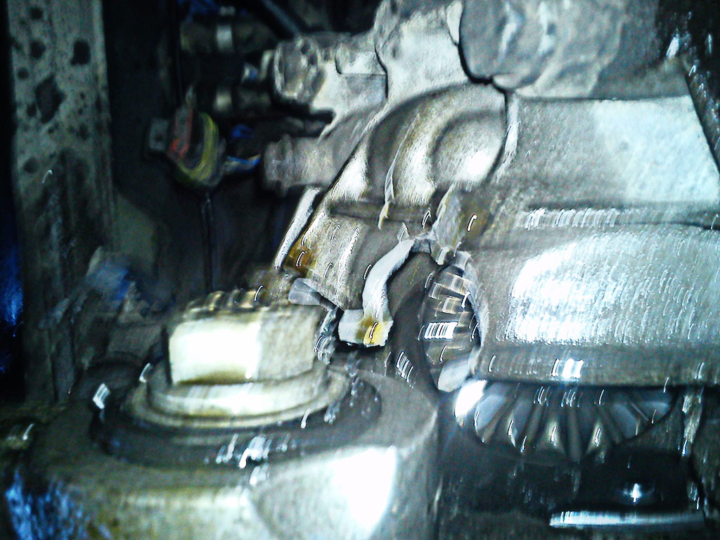

Jedu jedu, najednou rána z motoru, auto bez problémů jede dál, asi po 50 metrech zaparkuju, koukám pod auto a z motoru se řine olej (z opačné strany motoru než je olejový filtr, jinými slovy jakoby pod rozdělovačem). Nevíte v čem je problém?

není možný že je to z převodovky ? ..tak aj tak to bude muset do servisu nebo si to mužeš rozebrat a mrknout na to

hmmmm....je to v kelu....dnes ráno za světla jsem to zkoumal a zjistil jsem že je proražená vana převodovky, možná diferák, nepoznám co je co...říkám si....má cenu to vzhledem ke stáří auta a faktu, že na starý mrše se věčně něco sere opravovat? Navíc mám šestikvalt, těžko se bude hledat ND....jak to vidíte?

Ináč tieto prevodovky akosi nedržia. Kamarátovi čo ma taký istý Sporting tiež už kľakla.
A k oprave no zaleží v akom stave je auto, pokiaľ jediná chyba je iba ta neštastná prevodovka tak by som to dal opraviť. Prevodovku myslím problém zohnať nebude, záleži v akom bude stave a koľko budú za nu chcieť. Kamoša vyšla nejakých 200 Eur + nejaká 100ka výmena. Ale zase každý máme iné finančné možnosti takže tak :|
