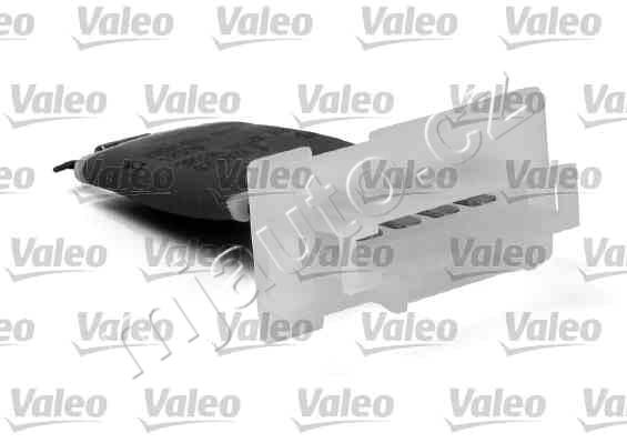

spalil se ti odpor topeni.

toto je treba vymenit Omluva nevšiml jsem si že máš punto 2009 na to je ten odpor tento.http://autodily.mjauto.cz/fiat/punto-18 ... 09343.html

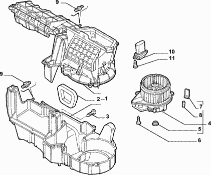

dakujem za diel. este sa chcem opytat, je mozne aby to vymenil aj lajik alebo treba zbehnut niekomu do servise? pripadne navod ako to vymenit asi nie je co?

Příspěvek od rossi »
pokud umíš trochu se šroubovákem tak to vyměníš. Je v topení před spolujezdcem.Zespodu.poz. č.10
