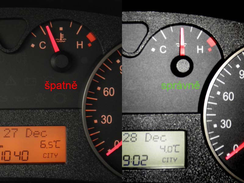

termostat: JTD se musí ohřát za 2-3 km a ručička termostat MUSÍ zůstat zabetonovaná na půlce za jakéhokoli jízdního režimu.
Jestli to tak není, vyměň termostat. Asi takto:

No v půlce sem ji v životě neměl dneska sem ho objednal termostat tak sem zvědvej a dneska ještě pro změnu řikam kouknu za jak dlouho se auto zahřeje na tachometru bylo poslendi číslo 67 ujel sem cca 20 km a zustalo to tam pořad a km zustala stejna i po těch 20 km najetejch :)
