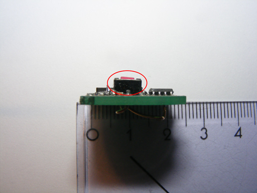

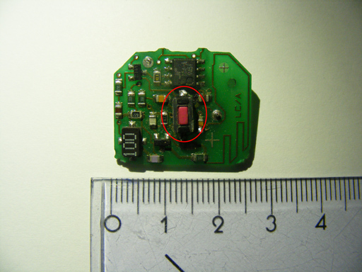

Zdravým, potreboval by som poradiť, pokazilo sa mi tlačidlo centrálneho zamykania resp.alarmu.
Najprv odpadlo od matičnej dosky, tak som ho nechal prikajkovať späť, tri dni fungovalo a teraz sa pokazilo tak,
že ho nejde stláčať :evil: Ten červený čudlík by mal po stlačení vyskočiť naspäť... Dá sa kúpiť samotné tlačidlo a napájkovať
ho, alebo je lepšie nechať si naprogramovať nový ovládač? Neviem ale kde... Jedná sa o METU
Ďakujem

Určo jse to dá sehnat a naletovat to tam skus projít http://www.gme.cz
Pokud mne zrak neklame tak se jedná o SMD mikrospínač a stojí to v cenové relaci od 5-ti do 50 kč
Tady mám pár odkazů co jsem tam našel ale nejsu si jist zda to je ono neboť nevím kolik to má nožek jak je to vysoký atd
http://www.gme.cz/mikrospinace-do-dps/t ... -p630-302/
http://www.gme.cz/mikrospinace-do-dps/p ... -p630-168/
Neljepší by možná bylo vzít to do nějakýho elektra kde se prodávají jednotlivé součástky ( v čr kars či gm electronic) a tam jim to ukázat že chceš ten samej či hooodně podobnej

Diky moc, nakoniec mi pomohli v GM electronic, mali tie isté mikrospínače ( 20 centov/ks ), takže už iba ho naletovať.
