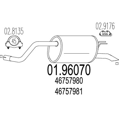

Příspěvek od alienjar »
Kupoval jsem celý výfuk od MTS (Ital) za cenu přímo parádní. Za 2667,-kaček mám oba díly i s několika gumovými držáky, objímkou a dopravou :-) Ale pozor si dejte na střední díl, třeba Bosal ho dodává bez vlnovce. K němu si vlnovec musíte dokoupit a stáhnout ho objímkou.
Vyzkoušený prodejce : http://www.motora.cz/fiat/?KModNr=6242& ... _ID=100004

Příspěvek od rogi »
po 12 rokoch výmena zadnej časti výfuku, vedieť, že to budem "ladiť" objednal by som MTS ktorí je uvedeni pri Stile, polsky nechcem tak som tam kupil Walker, asi aj to vyrabaju poliaci, vstup do tlmiča len dva zarezi original 4 aby šiel lepšie stiahnut, vystupna kocovka dlha ako na traktore, flexa to poriešila , kašlem na ich záruku ktora na slovensku nefunguje pokial nenosite osobne "devinu".
Tesniacu pastu som nechcel davat ani original nemal lepidlo, len som namotal hlinikovu samolepiacu pasku a nasunul tlmič a stiahol.
