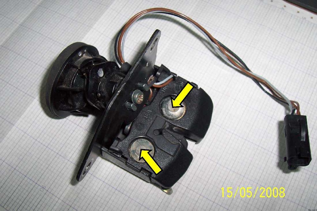

Tak už světlo dorazilo vykuchal jsem z toho elektroniku ktera byla pro blikaní a mam dva krasně svítící moduly. Má to jeden háček nikde jsem nenašel kabel který by vedl od zadního zámku.
Nevíte někdo kde je ten kabel schovaný?
Sundal jsem všechny krytky a nic jsem nenašel. Jediny kabel ktery tam je, vede k osvětlení SPZ. Jinak je tam pak svazek kabelu a bohužel se mi nepodařilo určit který z nich to je.
Ale jelikož když otevřu kufr tak vidim na přistrojove desce že mam otevřene dveře stačilo by mi jenom určit kde je ten kontakt schovaný.
U originalního osvětlení je světlo na které straně?
Prohledal jsem celou levou stranu a nikde nic, nemate někdo fotky kde by mohl být ?

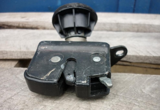

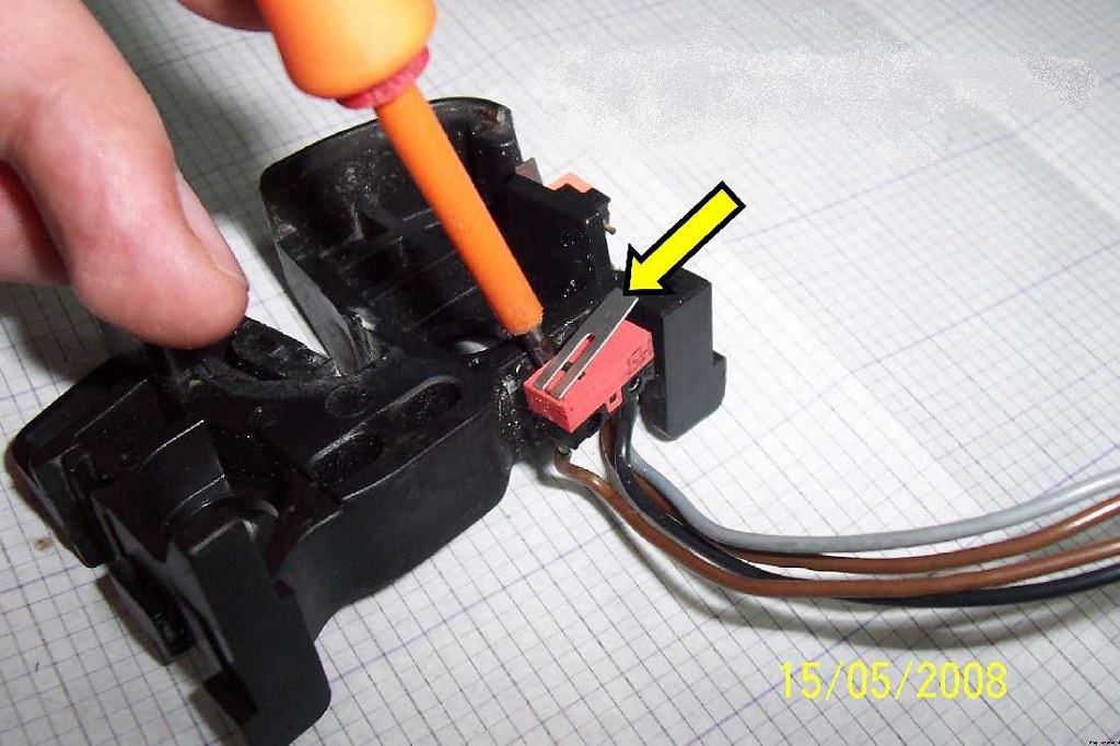

U mkIIa 3dv. je ten spínač otevření v zámku,ale v té části co se otvírá
