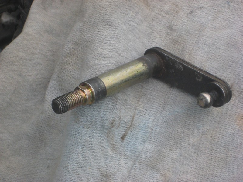

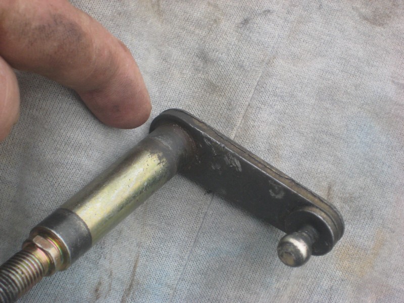

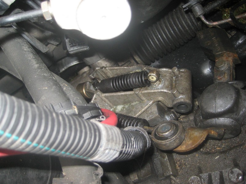

Díky za odpověď.Problém je vyřešen, lanovody jsou volné problém byl v onom převodu, protože jak se do pouzder dostane prach a sůl s vodou prostě ta tyčka zoxiduje a tím i zatuhne.Kloub jde lehce vypáčit i nasadit.Horší je vyndat onen převod ,ale podařilo se .Dal bych sem i foto , ale nejde mi to vložit.

Zasílám fotografie.
