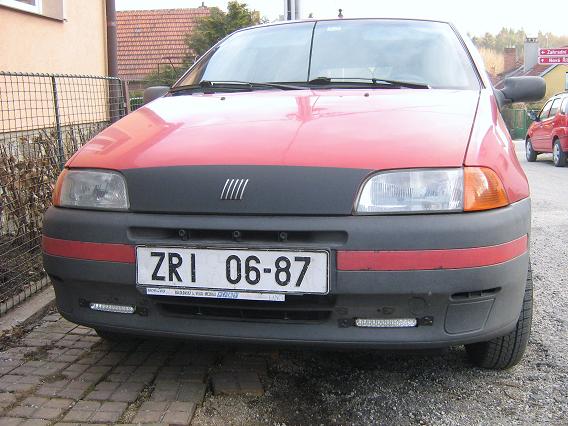

peta.smolik píše::( V noci z neděle na pondělí mi někdo ukradl světla pro denní svícení :( byl to nějakej prasák takže je to spíš vyrvaný... světla mám už jiný nový stejný jak sem měl a přemýšlím že světla vsadím do nárazníku... Už jste někdo řezali do nárazníku?
Mrkni sem a klidně se ptej.
peta.smolik
Příspěvky: 2559
Bydliště: V.M.
Re: Přišel jsem o DRL
Příspěvek od peta.smolik »
Hmm máš to hezky udělaný...
Jak si tam ty světla zajistil? Jenom lepidlem? Já sem přemýšlel že bych akorát otočil držáky L co to na nich drží normálně a ty bych zajistil šroubkama skrz nárazník budou tím pádem koukat ven skrz ale o estetično mi moc nejde a držet by to mělo v poho... Instalace nebude problém páč mně tam zůstaly původní kabely a doufám že jsou funkční... Ty místa co máš ty jsou fajn ale mně se nechce sundávat nárazník a spíš je asi dám do stejných míst kde byly ty první a v těch místech to možná půjde i bez sundání... Každopádně mám trochu obavy z toho řezání... Spíš sem si myslel že bych vrtal více děr vedle sebe a potom to doladil bruskou ale ještě uvidíme...
Naposledy upravil(a) Buchtič dne 24 úno 2012, 17:14, celkem upraveno 1 x.
Důvod: citace předchozího příspěvku
Punťa fire, Rosso Tiziano
Otomar
Příspěvky: 217
Příspěvek od Otomar »
Já původně taky sundávat nechtěl, ale nikam se mi to nevešlo. Na tohle je ideální nárazník s velkou dírou vepředu.
Vrtal sem to tímto dvě krajní díry a pak vyřízl zbytek přímočarkou. Šlo to krásně. Dalo by se to i tak jak píšeš ty.
Upevnil sem to pomocí origo držáků, ale musel sem k nim přidat ještě jedno Lko(z merkuru), každé světlo drží jeden šroubek, v nárazníku zápustná hlava a zevnitř pojistná matka.
Tím lepidlem sem zevnitř dokola objel obvod světel, částěčně to drží světlo a taky těsní aby tam netekla voda.
To samotný vyřezání byla brnkačka, ale u zapojení sem se zapotil. Nakonec sem musel dát relé. Ta elektronika ve světlech asi není nic moc.
