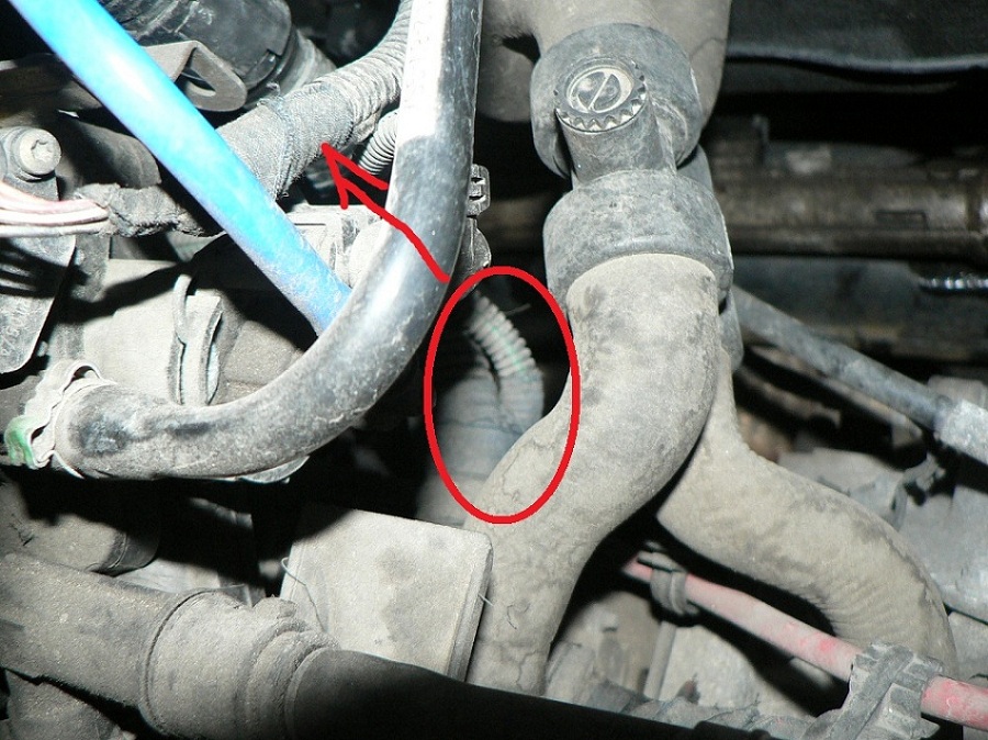

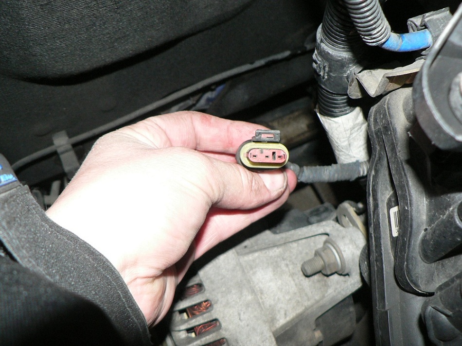

Ohledně toho čidla :arrow: nevěděl bys kde ho hledat ?
Zítra jdu na to mrknout zda je dobře připojen a nerad bych u toho dlouho nemrznul :( .

zpět k původnímu dotazu. čidlo klepání je na bloku motoru, tuším někde nad alternátorem

vypadá to jako velká z boku oplastovaná podložka průměr cca 30mm a tlouštka 10mm s kabelem. je přišroubovaný šroubem M8 k bloku vedle altíku. ale na tu spotřebu by to mít vliv nemělo ( rozhodně ne o takovou pálku). tohle čidlo je jedno z těch s významem 00prd.
