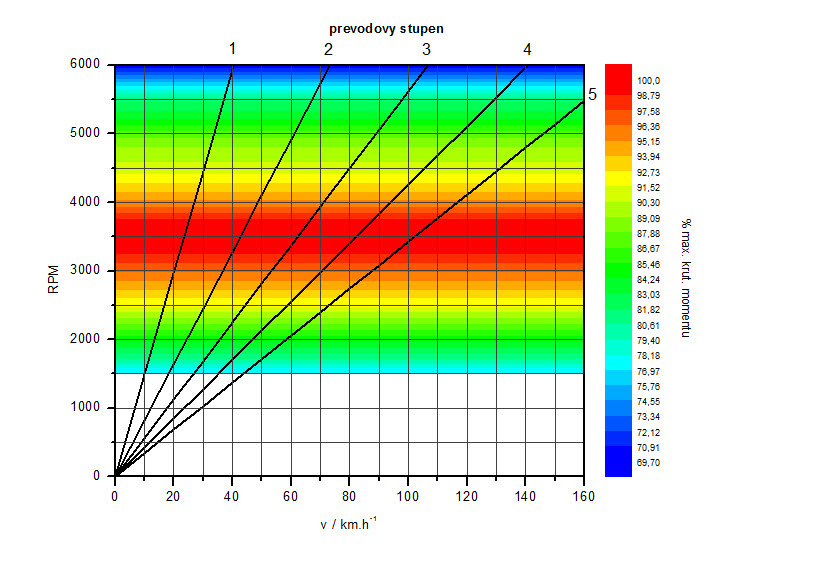

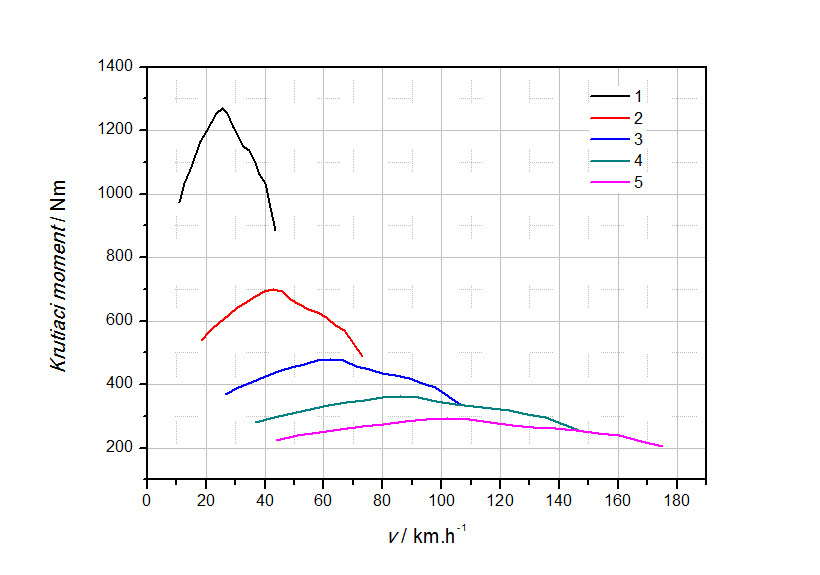

Zacina mi to pripadat ako by si prudko stlacil plyn v nizkych otackach a "vystreli" to az ked sa otacky dostanu tak nad 2000 a stale to dobre taha az do 3500. Da sa s tym jazdit aj v nizkych otackach, ale nie pri zrychlovani. Teda ked len udrzujes rychlost a nepotrebujes aby motor podaval vykon je v podstate skoro jedno ake mas otacky (v zasade pre spotrebu motora bez zataze cim nizsie otacky tym lepsie), ale ked chces raketovy tah tak potrebujes krutiaci moment. Ak v nizkych otackach stlacis plyn v snahe zrychlovat, atmosfericky motor nema silu, on sice taha, ale v podstate pomalicky zrychluje az kym sa nedostane do oblasti vacsej sily (momentu). To sa prejavi ako to zrychlenie. Keby si na nizke otacky zrychloval ale len na spicku plynu (len kolko motor vladze), tak by si tento efekt nepozoroval a zrychlenie by bolo v podstate rovnake. Vacsim zosliapnutim motor nezosilnis. Skratka asi si od toho motora pozadoval vacsi tah ako bol schopny v danych podmienkach poskytnut. A to v oblasti nizkej ucinnosti motora a tym vacsej spotreby. Zo skusenosti ak ti mozem poradit, jednotka len na pohnutie, dvojka tak do 25 km/h, potom trojku viac vytoc, stvorku tiez ak chces tah.
Prikladam grafy krutiaceho momentu v zavislosti od otacok pre motor FIRE 55 a pouzita je 5-stupnova prevodovka, nie ED, ale normalna kratka, R 13 kolesa. Na prvom su otacky v zavislosti od rychlosti pre jednotlive rychlostne stupne a farbou je vyjadreny relativny krutiaci moment motora (% maximalneho krutiaceho momentu). Na druhom grafe je zavislost krutiaceho momentu na kolesach od rychlosti, tie iste prevodove pomery, kolesa a pod. Z toho druheho grafu by sa dala napriklad vhodne navrhnut 6-stka tak, aby mala pri 130 km/h krutiaci moment na kolesach porovnatelny s krutiakom 5-ky pri tej istej rychlosti (pochopitelne akurat v maxime). Z druheho grafu je vidiet, ze z haldiska ekonomiky jazdy nema zmysel trojku tocit nad 60, stvorku nad 85 a patku nad 100 (pochopitelne normalne treba radit ovela skor).
Neviem ci som poradil, ale toto sa mi momentalne zdalo ako pricina tvojho problemu ktory vlastne ani nieje techickym problemom.
