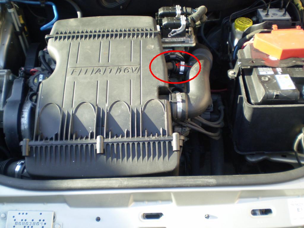

Zdravim, chcel som vas poprosit o radu...
Neviem presne jak sa to vola, tak som prihodil aj fotku...
Ide o taku odpojku z trubice, ktora smeruje do vzduchoveho filtra ... Na obrazku som ju zakruzkoval...
A tato hadicka sa mi natrhla (v mieste, kde ukazuje sipka) a mam ju tak oblepenu... Chcel som sa spytat, ako sa to vola(ta hadicka), ze by som si to kupil a vymenil... a kolko to asi stoji taka vymena a ci je to potrebne vymenit... lebo na tom jazdim uz dost dlho a nic sa nestalo... len radsej to tam budem mat nove... nenatrhnute a neoblepene :)
Inak na vela puntach som to videl oblepene... asi sa to casto trha...
Diky za rady

cau no kupis tobud na vrakaci ale vo fiate stoji to 16 eur cosi myslim je vela ja tomam tiez oblepene no moze sa stat ze ti stade bude nasavat falosny vzduch tak nie je to az take vazne jazdit sa stym da ja to tiez skusam zohnat na vrakacoch ale zatial marne a vymenis si to aj sam za chvilku :D

Na různé popraskané hadice se mi osvědčila samovulkanizační elektrikářská gumová páska. Jednu chvíli jsem s ní měl spravenou i hadici k chladiči.

hej hej, aj ja som na to pouzil presne taku pasku.. zatial to drzi bez poroblemov... jazdim na tom uz nejaky ten mesiac...
