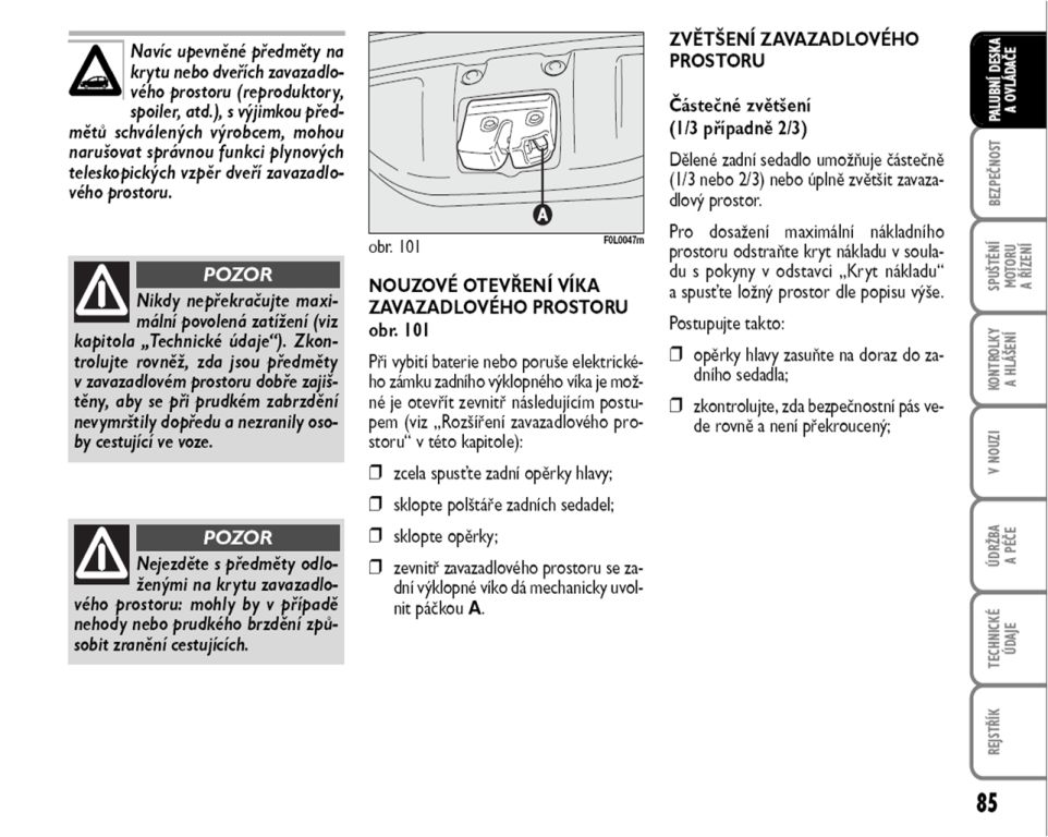

Zdravíčko.
Chcem sa spýtať či je nejaký liek na kufor, ktorý neviem otvoriť manuálne tj. iba cez ovládač v kľúči, ručne cez ten prítlačný senzor či čo tam je nejde.
Diky :- :wink:

Re: Nejde otvoriť kufor!
Příspěvek od alibaba »
Možno ti toto pomôže.
Příspěvek od sakal_tt »
ono sa to da nadstavit aj v palubnom PC. ja som mal tak ze iba s klucom sa dalo a inak aj keby si sa rozkrajal tak neslo.. pozri si navod a tam to najdes.. jedna funkcia je zamknutie auta ked ides viac ako 20Km/h a druha je zamknutie kufra..

Jestli máš novou Cromu tak tam se volí druhy otevírání dveří. 1.Jen u řidiče - 2.čtvery dveře - 3.čtvery dveře a ručně madlem otevřít kufr.(Nastavuje se AUTOCLOSE)
