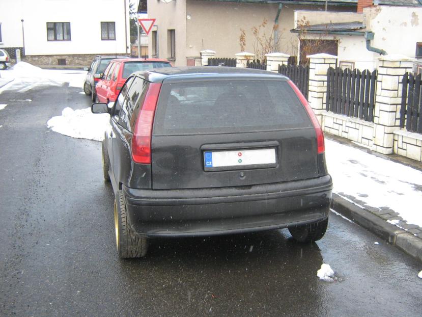

Re: kola 17"
Já sem 17" na svoje punto zkoušel 7,5x17 et asi 30, pneu 205/40. Mám podvozek 60/50. Vpředu vpoho. nic neškrtalo, 17" (205/40) je jen o 11mm větší než 15" (195/50), akorát v zadu už mě to lehce škrtalo o podnárazník, ale stačilo by trošku posunout nárazník a dalo by se s tím normálně jezdit. Na origo podvozku ti to asi bude v předu škrtat o podběhy a vzadu o lemy. Já mám podvozek hodně tvrdej, takže pohoda.
