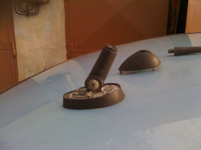

Buď to půjde dotáhnout,nebo je to prasklé. Je to strašný šmejd. Už tam mám z práce nerezovou trubičku se závitem na anténu a nerez třmínkem.Je to poddimenzované a špatně vymyšlené.

Ne. Záleží jak to hodláš řešit. Pokud budeš dávat novou neoriginal tak ano. Pokud ji budeš pouze opravovat tak ne.Oddělej plastovou krytku a uvidíš co s tím je. Odšroubovat a pokud je to prasklé,snad by to argonem šlo zavařit,ale spíš ne. Je to opravdu zmršené. Když jsem to viděl jak to vymysleli tak jsem se musel smát. Zlatý uchycení antény na Favoritu. Je to účko,ale nedrží celé,jen půlka,ta druhá drží volně matičku. Kdo toto vymyslel nakopat někam a ještě to drží na kousku materiálu jako na hračce z Honkongu :mrgreen:

Budeš překvapen. :mrgreen: Já Ti to vyfotím jak to mám já.Jdu na oběd. Moc pěkně to nevypadá,ale je to věčné
Petr1968
Příspěvky: 1268
Re: MK2 originalna antena nedrzi polohu
Příspěvek od Petr1968 »
Tak jsem tady :mrgreen: Té špíny a toho bílého si nevšímej :wink: To je litiová vazelina(ještě jsem ho po zimě neumyl ObrázekObrázekNormální trubička,v ní zavařená matička(nebo možno udělat závit,závitníkem a na konci provrtané účko. Original antena,jako všechno original na Fiat je extrémně drahé. Ještě je možnost dám tam neoriginal antenu. Stojí kolem stovky
