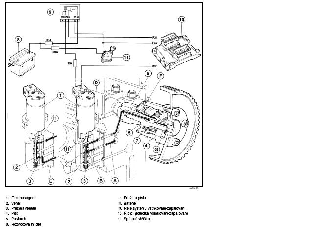

Ještě dotaz o jaké pružince v tom variátoru se přesně mluví???????? nebo je někde v bloku?????
Re: Má Fiat Punto HGT r.v. 2000 "variator" ?
jo soory, je tam elektroventil,který pouští podtlak k pneumatickému ovládání klapek, ne servo
, ta pružina je podle obrázku uvnitř toho variátoru, který je na začátku vačky(u rozv. kola)
