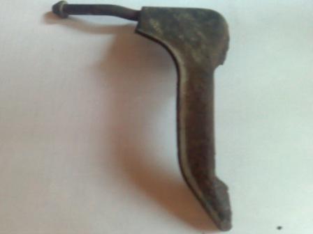

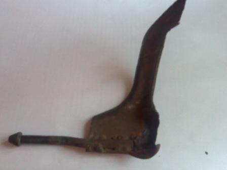

Zdravím vás punťáci, mám problém. Upadla mi součást podvozku, která držela katalyzátor. Chtěl jsem ho koupit normálně v obchodě, ale buď nevěděli co s tím nebo mě rovnou poslali do Fiatu. Na stránkách různých výrobců jsem to nenašel. Zajímalo by mě kolik to tak může stát?
Je tu možnost, že by mi to kamarád přivařil zpět, ale pokud by byla cena za nový relativně do 500 Kč tak koupím raději nový. Bojím se že by to nevydrželo.
V příloze zasílám obrázky té části.
Na http://web.telecom.cz/rozsini/puntoMk1/vyfuk.htm" onclick="window.open(this.href);return false; je zobrazena pod 1
Mám Punto 1.6 Sporting 1996
Pokud má s tím někdo zkušenost, prosím napište.

at ti to kámoš přivaří, pokud to umí nemusíš mít strach, že by to upadlo. a rovnou překontroluj podlahu, at ti ji případně zrovna vyvaří

budu muset chvíli počkat cca 14 dní. Když budu jezdit tu chvíli bez toho nemůže se s tím stát něco v tom smyslu, že mi upadne katalyzátor apod.?

katalyzátor ani ne, ale spíš bych se bál toho, že praskne vlnovec(ta sítka), pokud ho tam máš. což se stalo ted mě :? kravál řádný, auto jede líp ale víc taky žere

neviem či sa ti to podari zavariť...ak ano pozor na katalizator ak je to priamo na tom kde je keramika aby si ju nespalil a nepopukala mohol by si mať s tym ešťe vačši problem...ja osobne by som to nevaril...bud zohnal nove ...alebo ak tam je niekde za tym držiak nehal to vysieť len na nom...alebo to privaril niekde o trubku...samotne varenie na časť v ktorej je keramika?? (neriskoval by som to kvoli teplotnemu pnutiu) ale ak to je len kdesi na rure tak to je v pohode a treba to zavariť...

stačí vyměnit vlnovec, ale jestli je te svod za 700kč, tak bych možná bral ten. jinak vaření u katalyzátoru bych se nebál, CO tak moc neprohřívá materiál aby něco vevnitř spálil a stejně nějak to tam ve výrobě navařit museli :wink:
