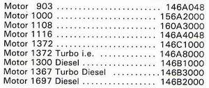

tu su tie kody. Mal by si tam mat takyto stitok, ak hej tak kukni pismeno I. mozno budes mat len samotny stitok s kodom motora.

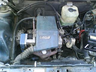

Ale moj motor vypada asi takto a co som videl foto motoru 0.9 tak vyzeral inak.
