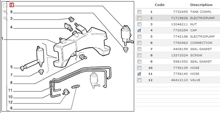

Keďže na predchádzajúcu otázku žiadna odpoveď mám tu ďalšiu. Zohnal som si ostrekovače svetiel z punta GT a chcem sa opýtať či existuje niekde dáky výkres alebo niečo podľa čoho ich namontujem na nárazník a ďalej či to bude fungovať keď dám na hadičku k prednému ostreku rozdeľovač alebo mám zháňať aj nádržku :) .

K tej predchádzajúcej otázke tiež mi niečo občas buchne od zadu ale vozím sa ďalej. A načo sú ti ostrekovače svetiel ? Tu je video. Musíš zohnať aj čerpadlo,alebo si zapoj namiesto zadného.
Návod
Zapojenie

Takto ono to nie je že len sem tam ale ten buchot sa zrýchľuje úmerne z rýchlosťou auta ale len keď mám ludí vzadu alebo väčší náklad. A tie ostrekovače sa mi na tom páčia a zohnal som ich za fajn cenu celkom :)

Ostřikovače jsem si dodělával i já,jen jsem je stihl namontovat na naraznik , už ale nezapojil :) Pokud budeš chtit tak ti oměřím míry do kterého místa v nárazníku je přesně namontit. Oměřoval jsem to přesně podle GT narazniku. Vedou do nich takové hrubé hadice (vypadají jako zahradní hadice,jen jsou tenčí) ,většího průměru než jsou na ostřik oken. Jestli má ale GT o jeden motorek v nádobce navíc a nádobka je objemnější tak to jsem už nezjistil,ale na 90% ano,jestli ti to bude fachčit přes Téčko na motorek čelního či zadního okna...těžko říct,zda to vše utáhne. Podle mě bude i na pravé páčce pod volantem navíc jedna funkce pro ostřik světel,ale to nevim jistě.

Bol by som ti vďačný ak by si mi to vedel pomerať :) inak zohnal som k tomu pre istotu rovno aj origo gt nadržku s motorčekom tak som zvedavý čo to bude keď to dôjde :)

Takto by to malo vyzerať.
