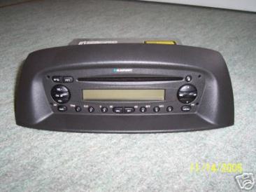

Zdravím Vás pánové, jakožto poměrně čerstvý majitel HGTčka jsem zde pročetl návod, koupil kabel ale ne a ne se popasovat s tím přepnutím do modu cd charger. Povedlo se mi to asi jen 2x z tak 50ti pokusů. není na to ještě nějaký jiný fígl?
Při zapínání autorádia držím tlačítko SRC, ale bud jej pustím brzy, nebo pozdě, nebo dělám ještě něco špatně. Prostě jen problikne charger a přepne se to okamžitě na radio. Což mě mrzí.
Nerad bych měnil autorádio, do interiéru se hodí a mám rád věci v originál stavu.
Ps: bohužel netuším jaký to je přesně typ autorádia, ale našel jsem si tady obrázek a je to tohle:
