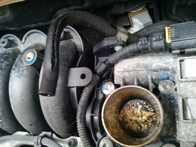

Ahoj, potřeboval bych poradit s identifikací a případně výměnou hadice viz foto, vede nad klapkou, ze sání někam dolů, přišel jsem na ni náhodou při výměně svíček, ale bohužel po výměně začalo auto cukat na volnoběh, byla taky dost špinavá klapka. díky za každou radu

To je určite odvetranie oleja z motora do sania, keď takto vyzerá klapka ako vyzerá olej ?

Nejdřív zkontroluj svíce jestli to máš správně (typ svíce, utažení, odtrh elektrod, vadný kus...) i jestli máš správně nasazený kabely...
Hadici nevim, hledej kam patří druhej konec.. Nic novýho to neni tak cukání kvůli ní nebude...
Klapka solidně zasr... Olej je dobrý měnit po 10 kkm/ 1 rok (je ho tam málo a víc ta náplň nedává)
